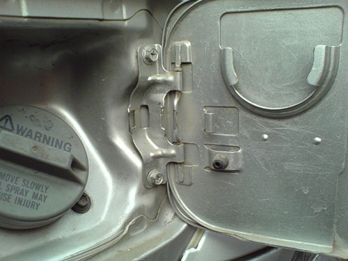

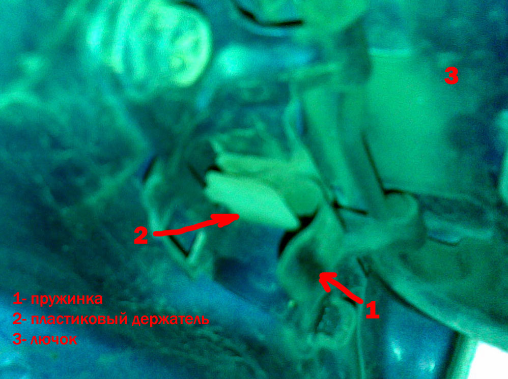

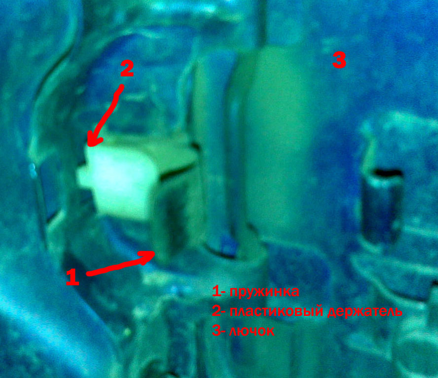

Вчера попробовал сфоткать эту пружинку.
Извини, фоткал телефоном в темном гараже.
Эта пружинка вставляется в пластиковый держатель, а он в свою очередь
в посадочное место в кузове.
Удачи.

Спасибо большое. теперь я понимаю почему я ее (пружинку) пристроить не могу - нужна пластиковая штучка. Будем теперь ее искать. Спасибо.

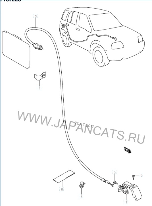

Проблема в том что при хотении открыть этот лючок, то он не откидывается как надо, а надо чтобы за тросик потянул, лючок этот открывался полностью или хотя бы на 50%. Весь механизм (тросик, стопор, пластмаска, держащая пружинку) работает отлично, но вот из за этой пружинки (см. рис. поз. 4)... Кто сталкивался с этим? Каждый раз разгинать пружинку - вечно не протянет она. Как играешь в лотерею на АЗС, дергаешь ручку и смотришь в зеркало откроется бак или нет.

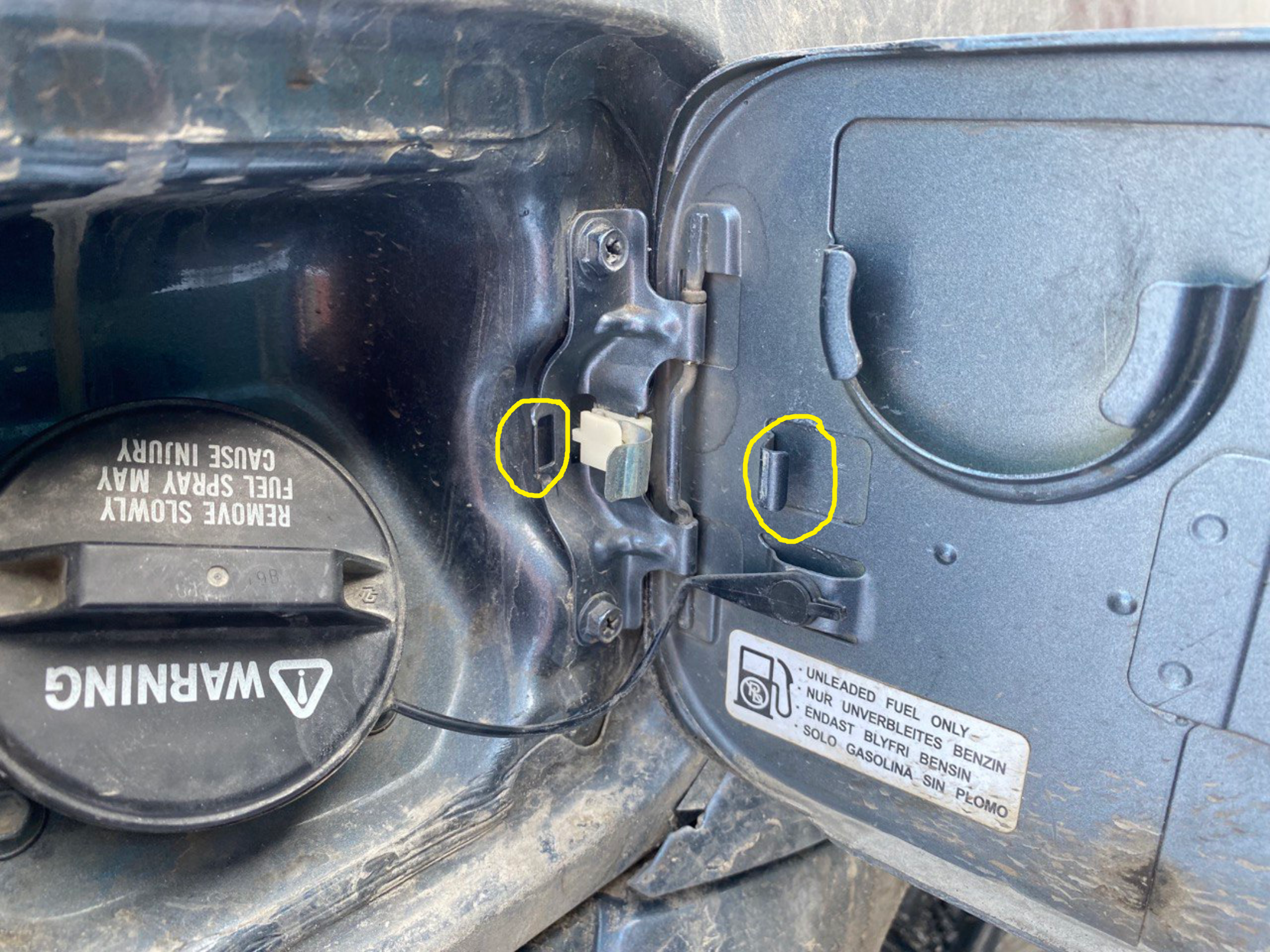

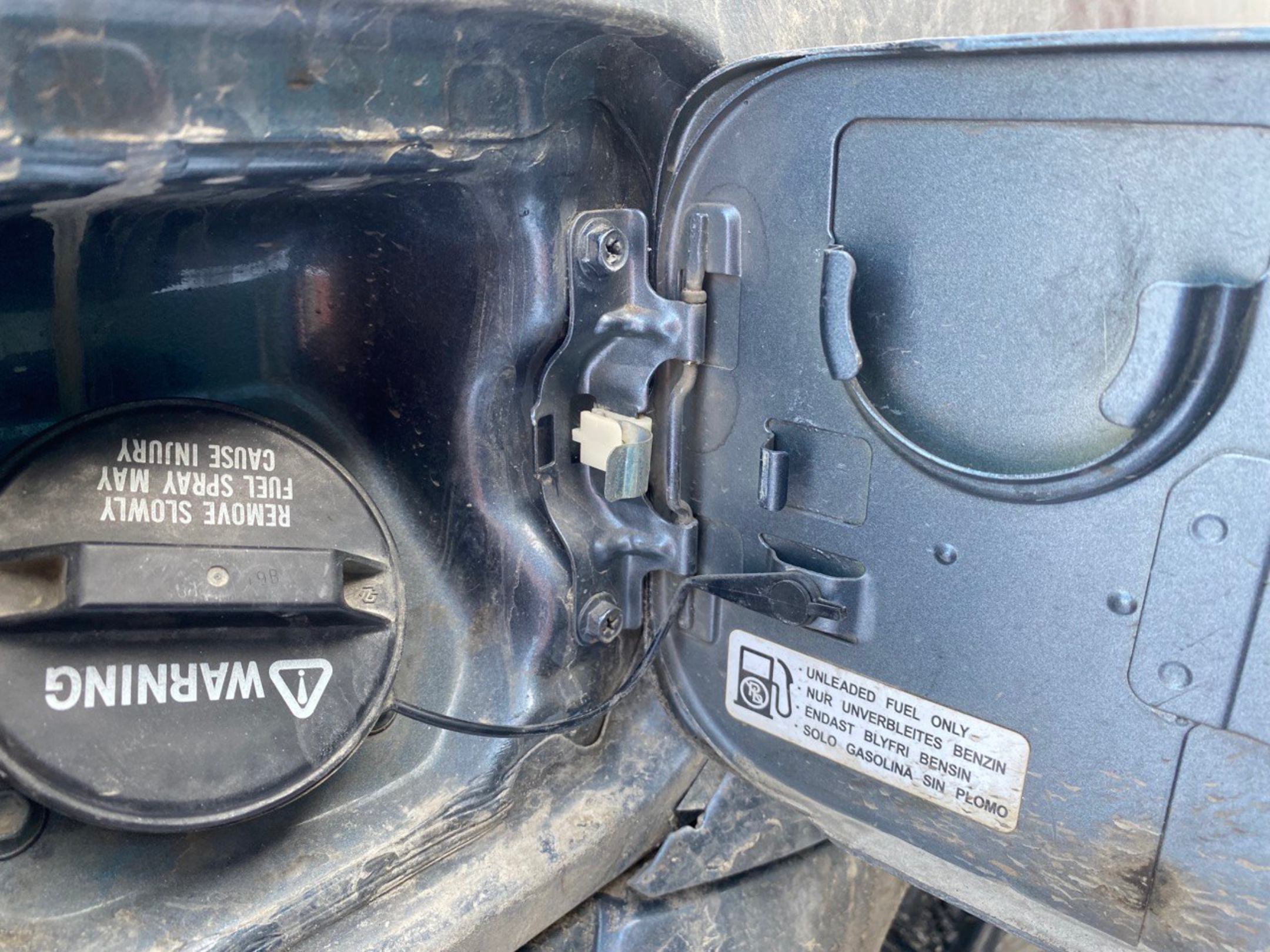

Всех приветствую. Подскажите, плиз. Недавно столкнулся с такой проблемой, не открывается лючок бензобака. Как потом выяснился потеряна пружинка лючка бензобак. оригинала увы не, его не заказать, но не это проблема. Проблема, как должна стоять, та самая злополучная пластинка. Кто-нибудь сделайте, пожалуйста, нормальное фото открытого лючка бензобака с пластиной/пружиной. Фото выше, которое делали когда-то, увы непонятно и неразборчиво.
igoryashka197
22 Июль 2012
193
Suzuki Grand Vitara XL-7 2006
я уже допер как работает эта пружинка, точнее пластинка. Теперь все хорошо работает и открывается. Меня смутили эти две торчащие проушины. Что они, за звери такие и для чего?
