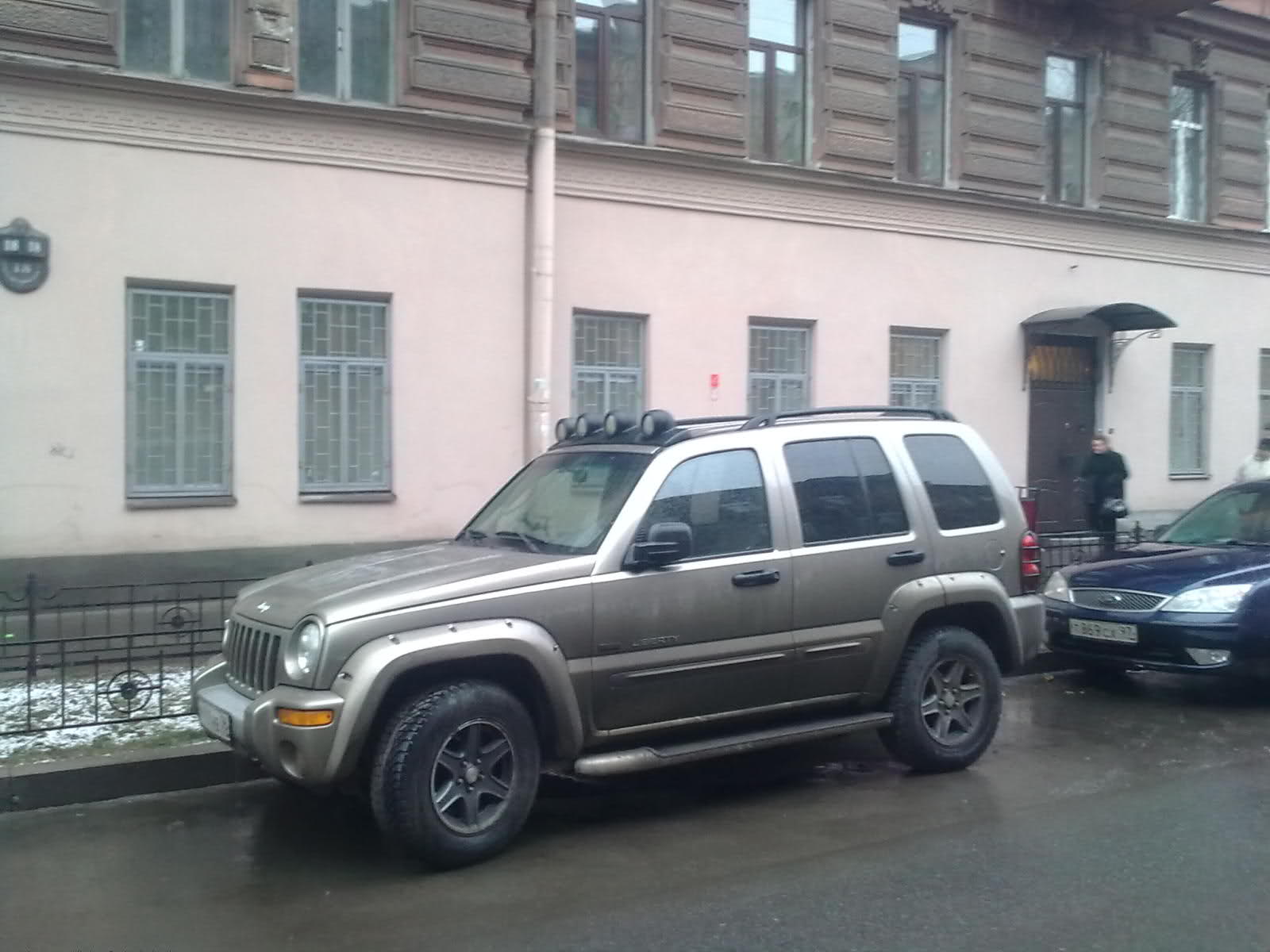

    Видел такую "интегрированную люстру" на Чироках. Имхо это не вариант - люстра должна светить по сторонам, а эта люстра сможет только вперед.

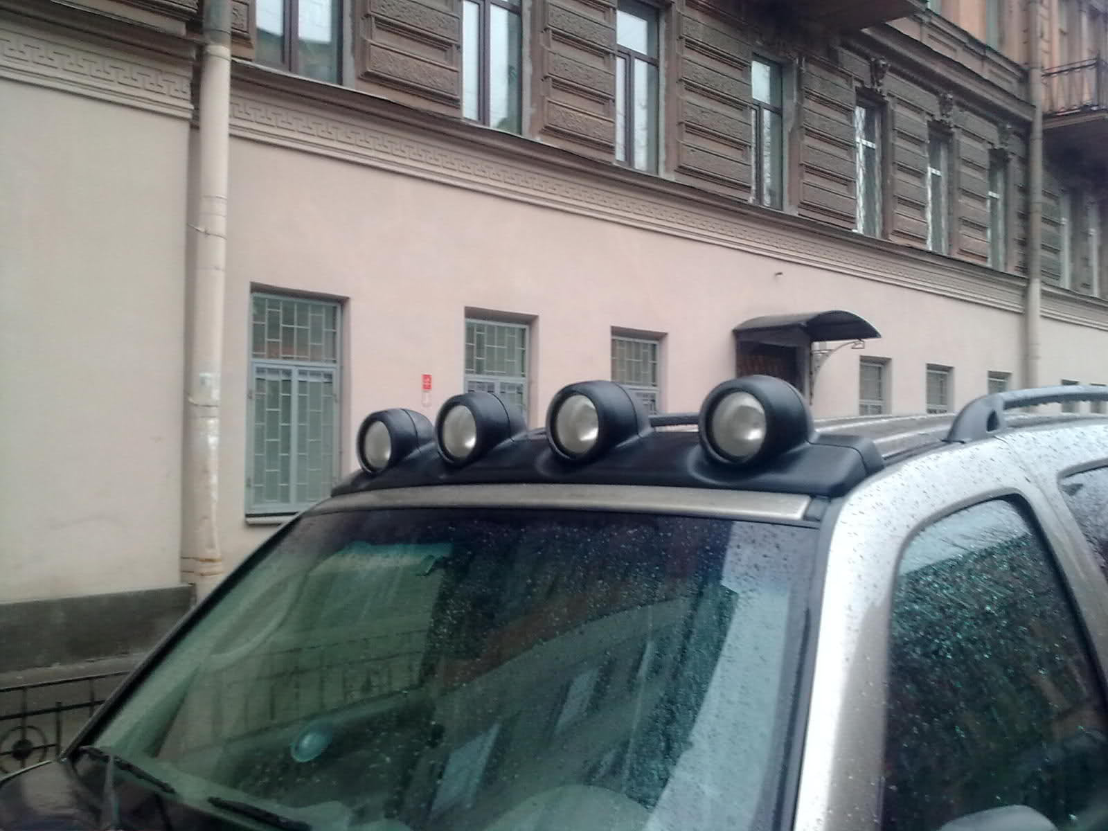

    Не прошло и полгода, как я выследил эту люстру! Вот фотки.
    Что скажете?
  10. LaCrema
    15 мар 2007
    7.749
    Ответ: Люстра
    Скажу тоже что и раньше - нефункцианально ))

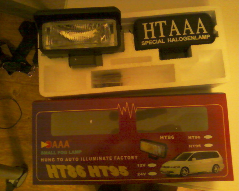

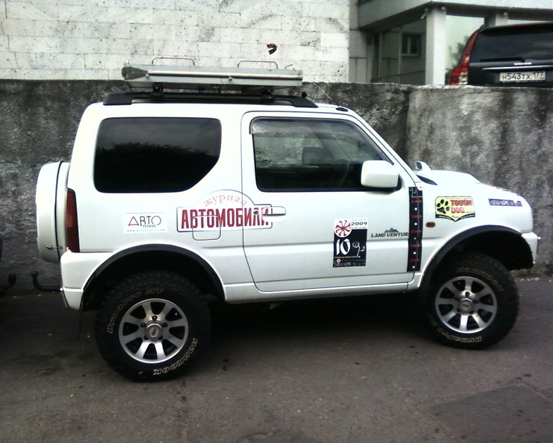

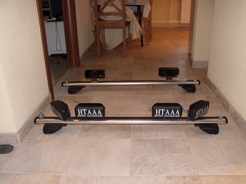

    Ё-мое, ну чего вы паритесь - Хелла-не Хелла... Можно подумать, тут все крутые трофисты-раллисты, по 24 часа проводящие в темноте...
    Да купить пару (2, 3) китайских фар по 750 руб/пара - да поставить на релинги Boxter по 1500 руб пара - и вот оно, щастье. Крышки поворотные, защищают от грязи на шоссе, в лесу/поле поддел их, грязненьких, кончиком ключа вверх - и вперед.
    Кабели (3 2-х-жильных) - через нашлепку антенны, вниз под накладкой передней стойки - под торпеду, туда блок реле - и вся любовь.
    Вот фоты релингов с фарами, фары, и как выглядит провода из нашлепки. Фотка с проводом, сорри, до протяжки 3-х кабелей на крышу, но технология та же. А тут на последней фоте - кабель от рации к антенне, пипка с разъемом антенны - на релинге.
    3х2-жильных кабеля на релинге сходятся в линейный 6-контактный разъем от Пассата В3, с разборки, цена 100 руб.
