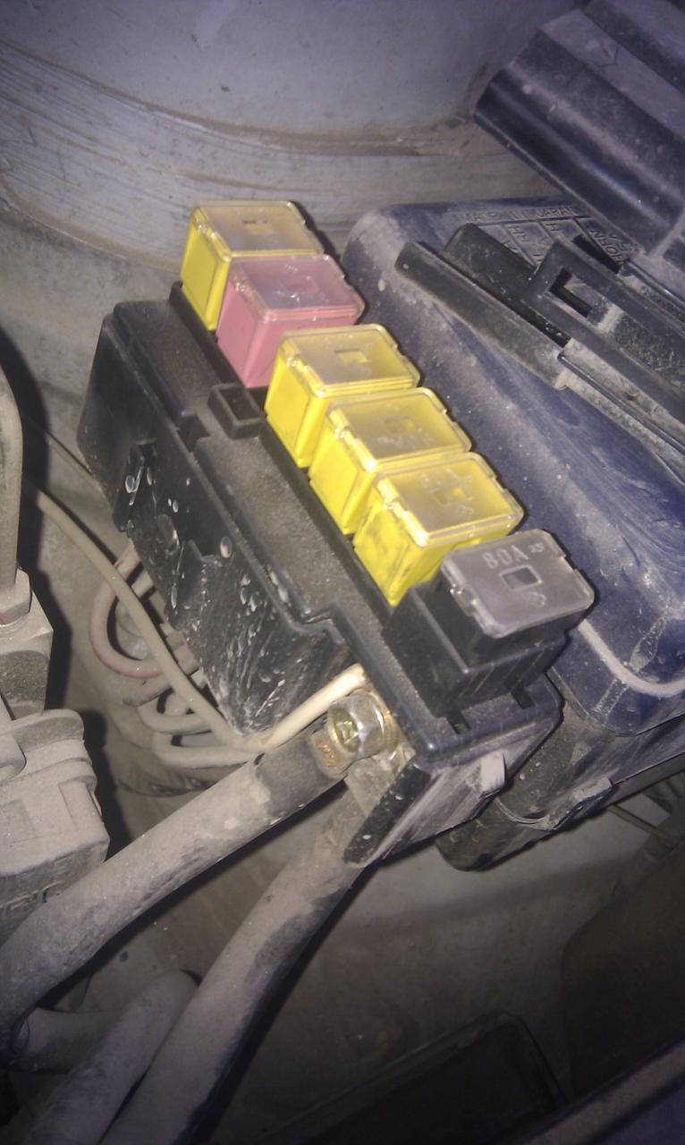

Ответ: Вопрос: перегорел предохранитель !
Фото для неверящих с моего авто, предохранитель 80А прикручен болтиками

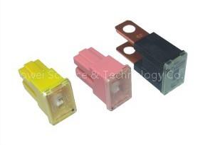

ну почему же неверящих:) вот его номер 09481-80301 и фото как выглядит

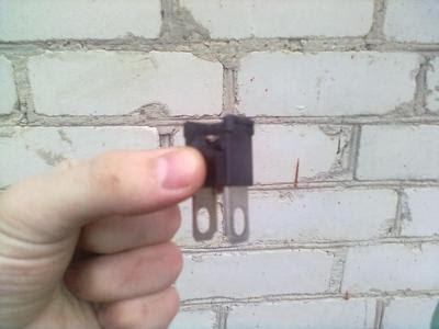

У меня был приколхозен предохранитель вот такой примерно
, только настоко хреновато, что зачастую просто пропадал контакт и машина не заводилась.Я переделал нормально, взял похожий пред, тк. родного подвида не нашел, взял коробочку от TIC-TAC(размер подошел), залил в ённой эпоксидкой 2 хороших контакта с предварительно припаянными проводами и обжатыми клеммами и эту коробочку вколпашил в большую коробку с релюшками, вытащил оттуддова провода и прикрупил их на место.Очень аккуратно получилось.Могу, если надо, фотки выложить.
Kimbula, у меня просьба, выложите фото со своего авто с такого же ракурса, посмотрим что там у Вас тогда согласимся что на Вашем авто такого предохранителя нет. Это просто просьба, т.е. просто интересно как сделано на Вашем авто.

я снял коробку, там предохранитель на самом деле с двумя ногами, в котором расположены отверстия для болтов
вот он какой оказался (чтобы окончательно поставить точку в споре)
видели бы вы меня в 23-00 с фонариком и пасатижами пытающегося снять 80амперник который с*ка действительно прикручен!! А я его и так и сяк и этак.....)))) Выломал его наХ и только потом увидел что он прикручен.
для замены входного предохранителя корпус снимать не нужно.
нужно открутить контакты снизу которые закреплены к корпусу и контактам предохранителя. Искать оригинал не нужно, цена вопроса 100р. на любом рынке. 80А и в Африке 80А, Свой спалил когда менял АКБ в потемках.
