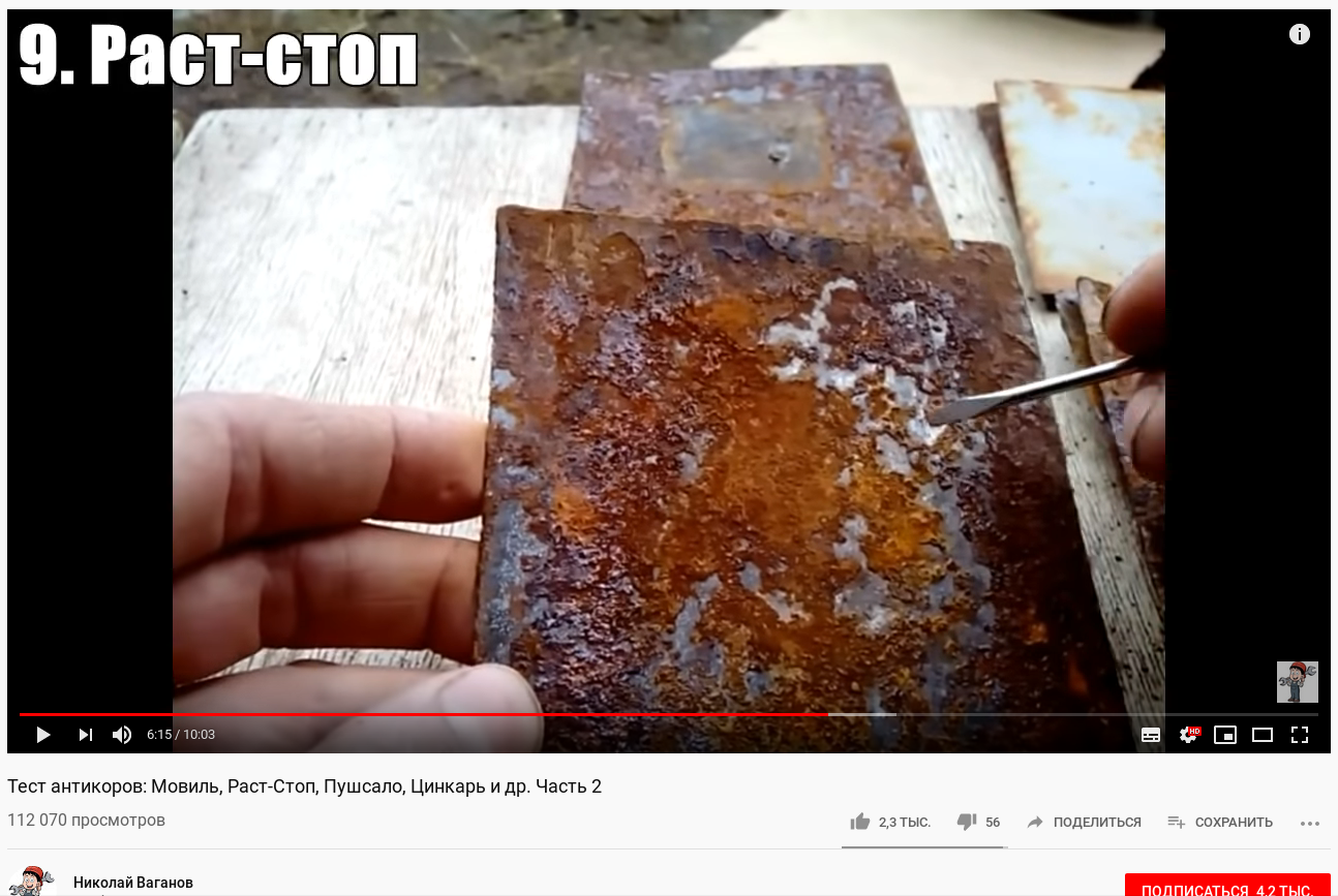

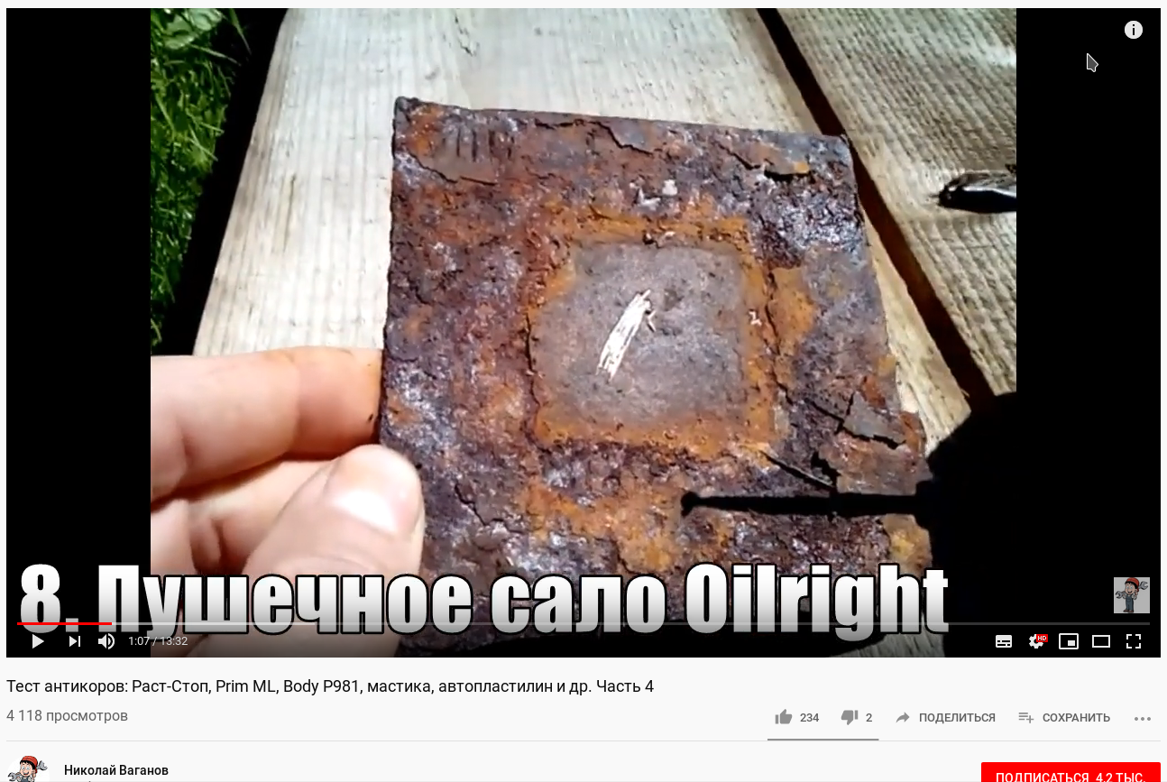

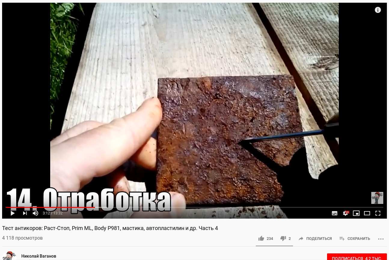

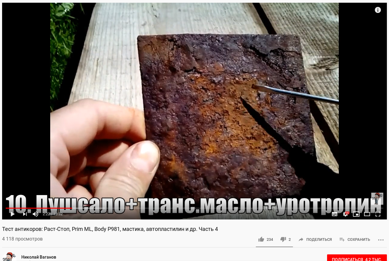

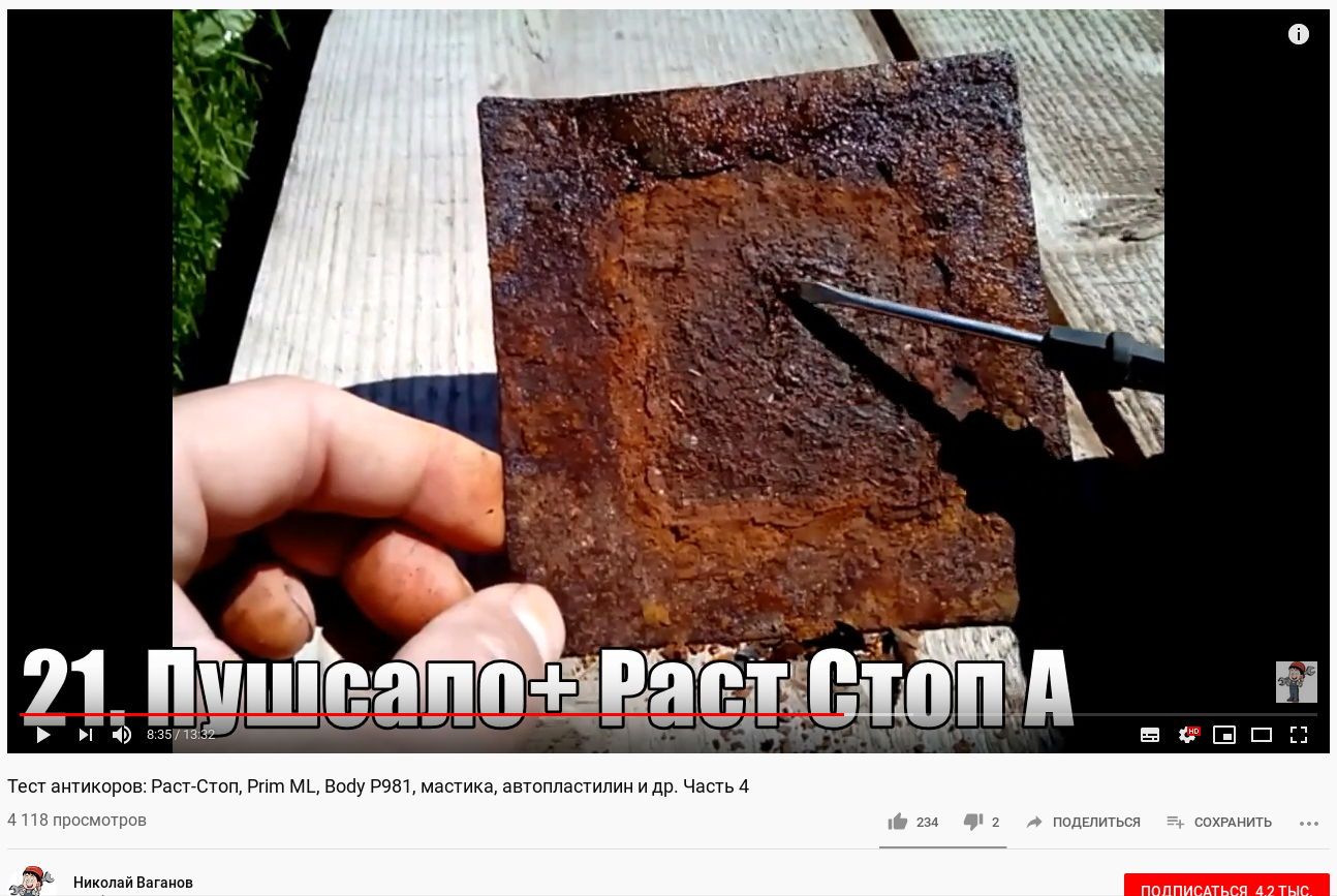

Хлопцы, может быть я в отсутствие опыта буду жОстко не прав, но наблюдал со стороны за автовладельцами, все магазинные образцы в "баллончиках" не выдерживают никакой критики. Человек заморочился на несколько лет, результаты +/- совпадают с моими наблюдениями вот тут его канал
4 части, осенью наверное выйдет еще одна, заключительная часть. Чистое пушсало в качестве антикора показало лучшие результаты при консервации.
задуть лучше отработки или же нигрол ,лишние вытечет
отработка сохнет и через год от нее будет только труха

Судя по видео выше Раст-Стоп слился в первый же сезон.
