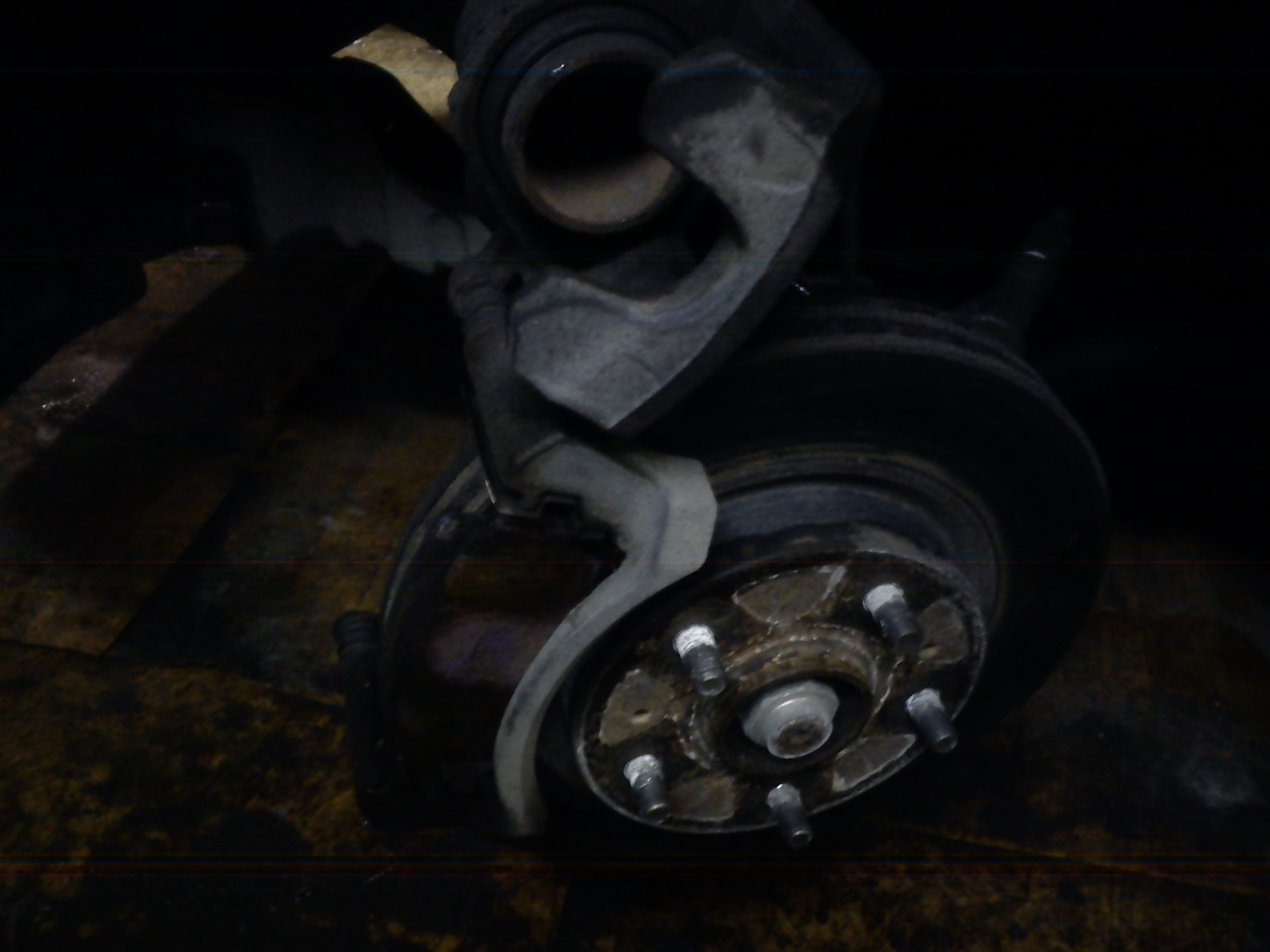

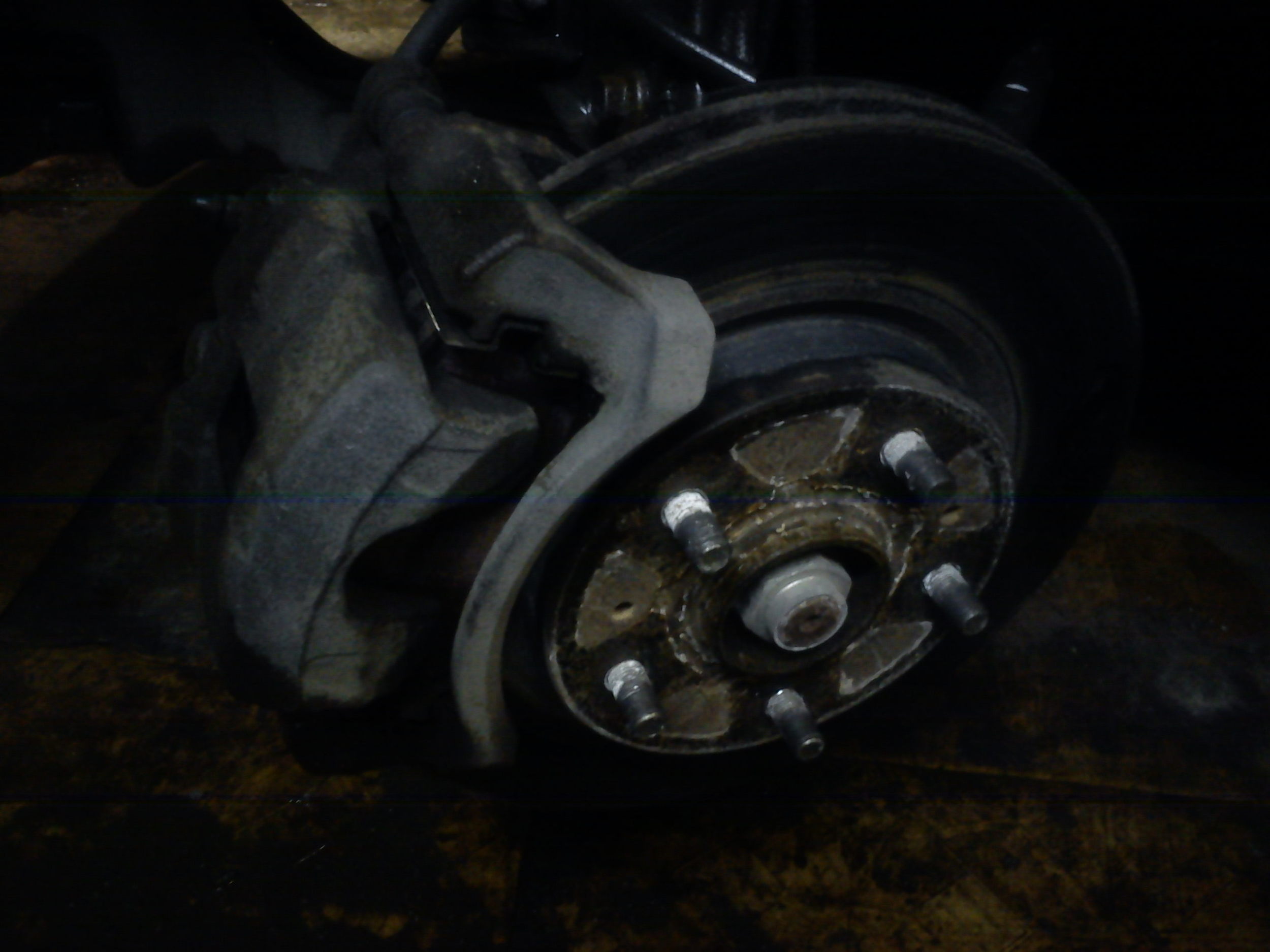

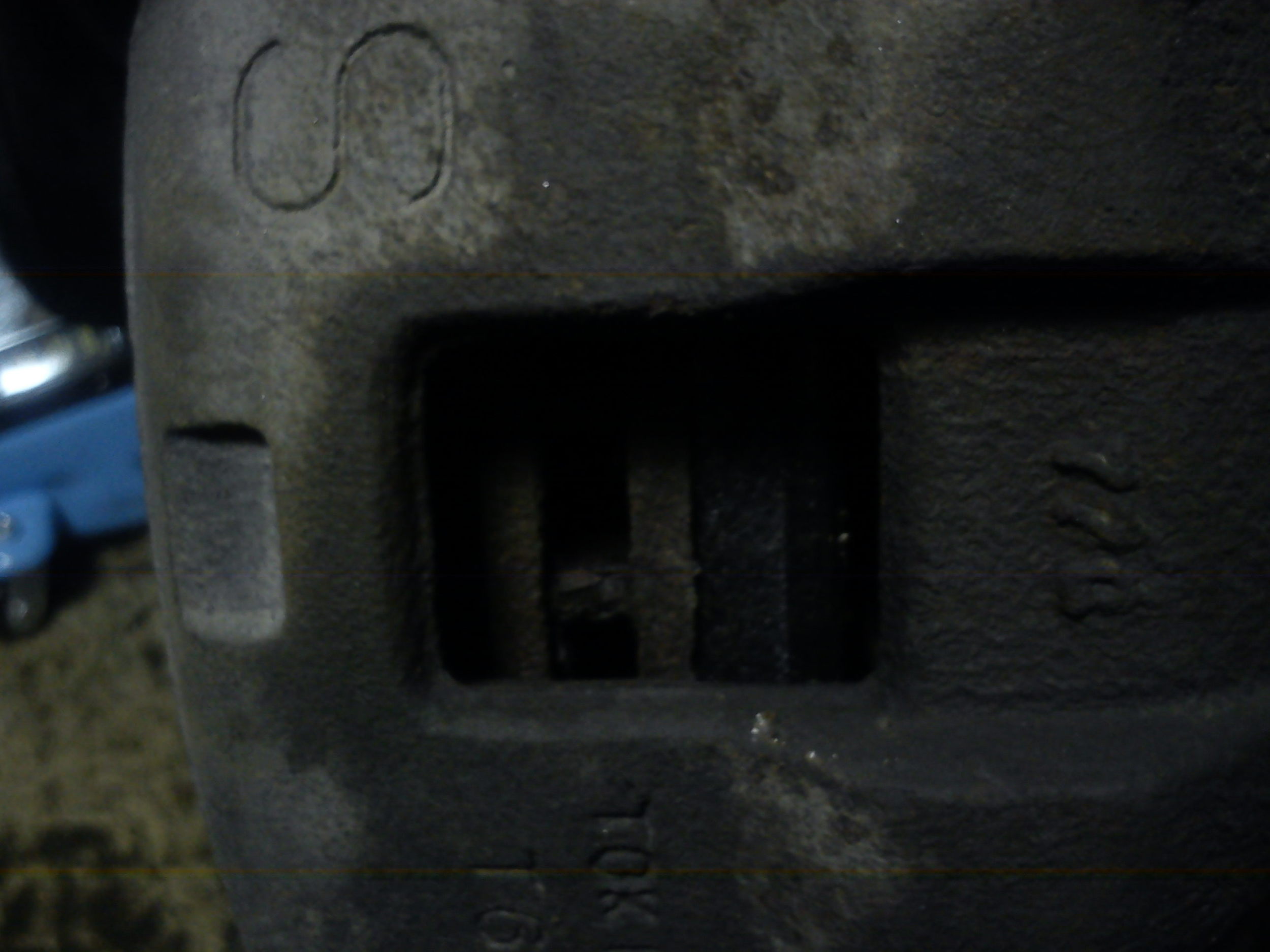

Все как на любом другом обычном авто:
Осторожно домкратим автомобиль.
Снимаем колесо.
Осматриваем колодки в окошко суппорта. Стертые колодки на фото:
Откручиваем нижний болт ключиком на 14 и поднимаем суппорт.
Колодки доступны для замены.
ОТКРЫВАЕМ КРЫШКУ БАЧКА ТОРМОЗУХИ!
Задавливаем поршень, вставляем новые колодки, закрываем, собираем.
Всё просто.
