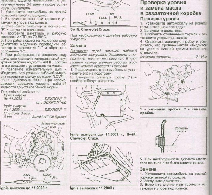

Разда́точная коробка — агрегат для распределения крутящего момента от двигателя на несколько приводных механизмов
вот страница из мануaла

Я всегда считал что мануал это то что прилагается к изделию при покупке.
"Разда́точная коробка — агрегат для распределения крутящего момента от двигателя на несколько приводных механизмов." Абсолютно точное определение. В том то всё и дело.
В схеме с раздаткой подразумевается передача момента с коробки на диференциал раздатки, а уж с него на передний и задний мост. Получается полноценный полный привод. При такой схеме если не включена ни одна из блокировок, все колеса равномоментны и развязаны диференциалами.
У нас же передние колеса подключены всегда, никак не зависят от раздатки, и даже не догадываются что есть ещё и задний мост. Редуктор отбора мощности жестко подключен к коробке и отбирает на кардан те же 100%, а уж виско или электро муфта в разрыве кардана решает сколько отдать дальше на задние колеса.
Другими словами у нас обычный полноценный передний привод (без изменений), плюс дозированное (муфта) подключение заднего моста. Нет у нас агрегата занимающегося "распределением", "раздачей" между мостами.

наша "раздатка" + виска прекрасно распределяют крутящий момент
в большинстве случаев именно оптимальным образом
если дорога хорошая почти чистый передний привод
при проблемах с проскальзыванием подключается задний мост
дешево и сердито
кстати есть варианты компоновки когда виско (электро) муфта крепится сразу к такой "раздатке" и в сумме они становятся именно распределяющим узлом
и еще страничка из книги переведена с английского
а на этом языке раздатка называется transfer gear(-)box
насколько я понимаю в этом языке тут больше речь идет о передаче чем о распределении
