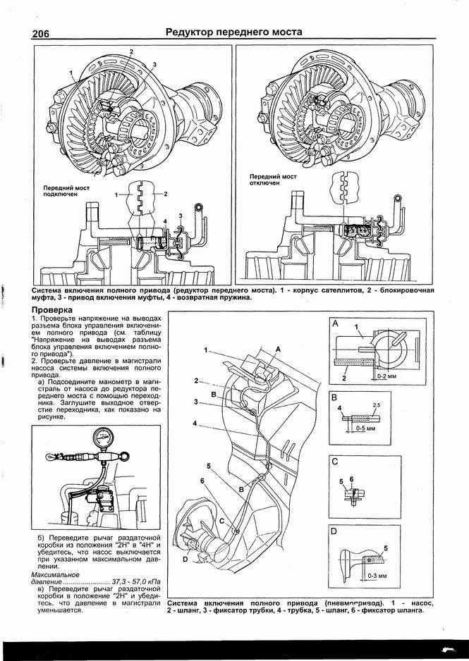

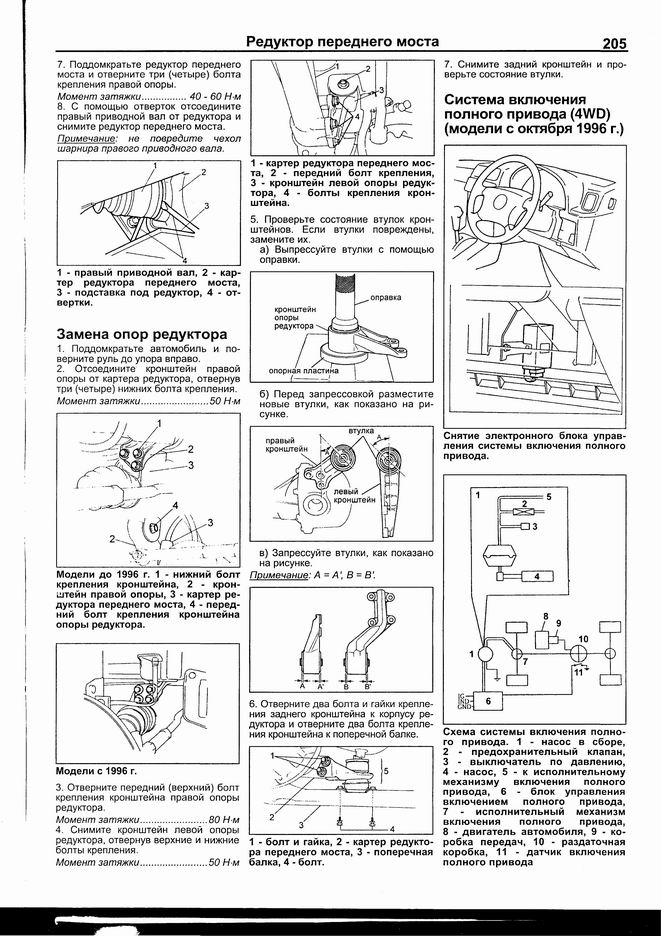

Три странички из автодатовской книжки про пневмопривод и страничка с инструкцией по включению пп.

Снизу не доступен, только через окошко под селектором. Под рулевой колонкой съёмная панель, снимеш и справа пара черных коробочек с подходящими к ним проводоми. Та что дальше заведует 4вд. Если есть навык и тестер прозвони. В книге написано на какой клеме сигнал от концевиков на раздатке, если норма то и ковырять их не стоит.
