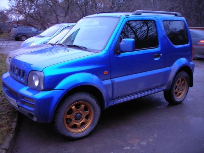

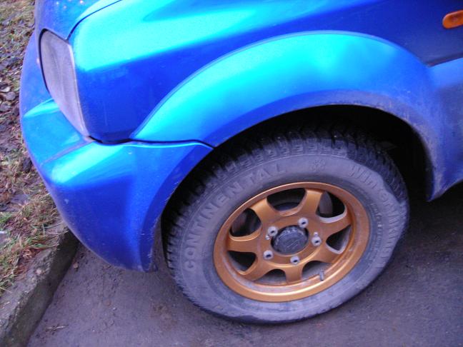

Так как диски от нивы и немного бу, то:
были покрашены, изначально серебристые.

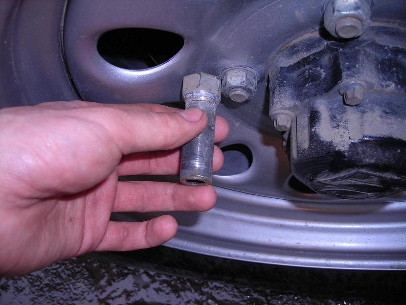

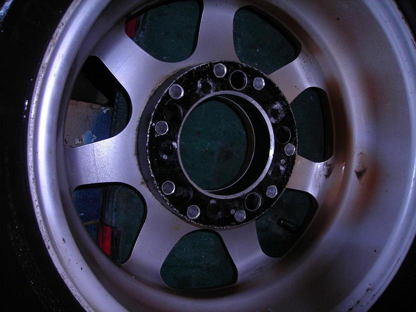

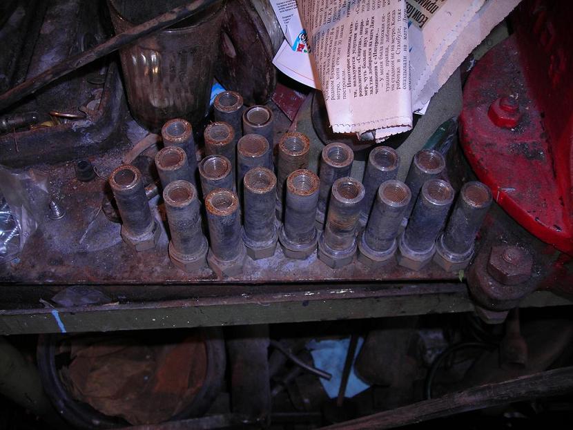

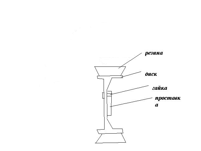

Для дисков были изготовлены алюминивые проставки шириной 38 мм. (хотя вылет 45 мм. не забываем про ширину диска равную 6 дюймам, а не 5.5 как у стандарта), крепятся двумя болтиками к диску+ изготовлены "длинные" гайки.
В итоге - весят меньше стандартных даже с проставками. Спорить и дискутировать по поводу "отрицательных" моментов использования проставок пока не буду - проехал только 1000 км. и все ок, надеюсь так и будет.
PS. так же были расточено ЦО - так как у нивы оно что-то около 98 мм...
