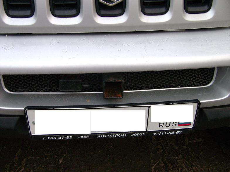

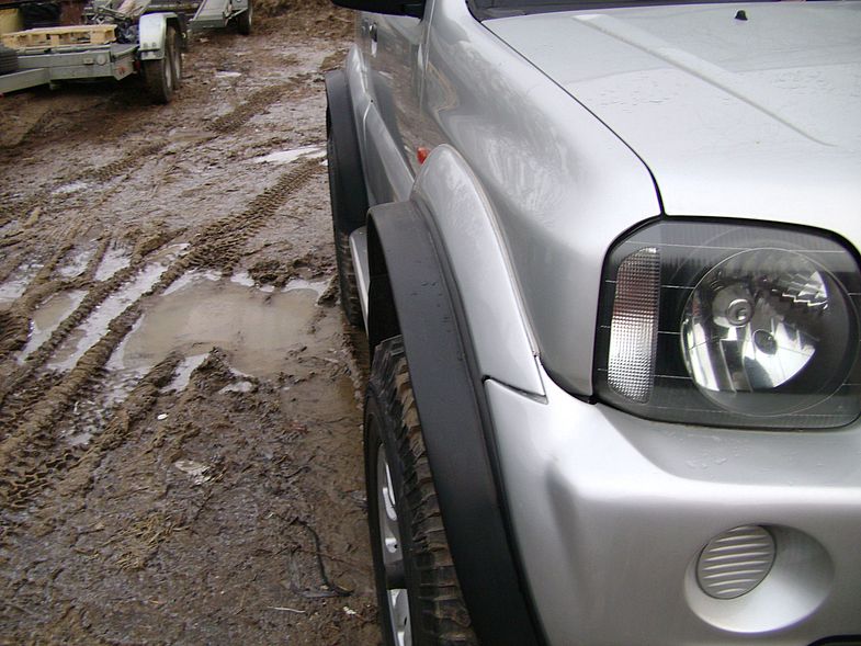

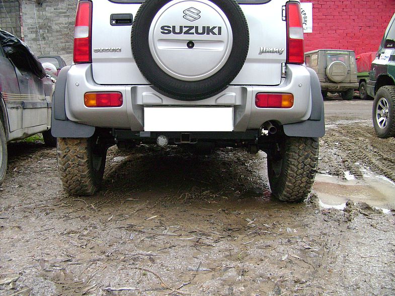

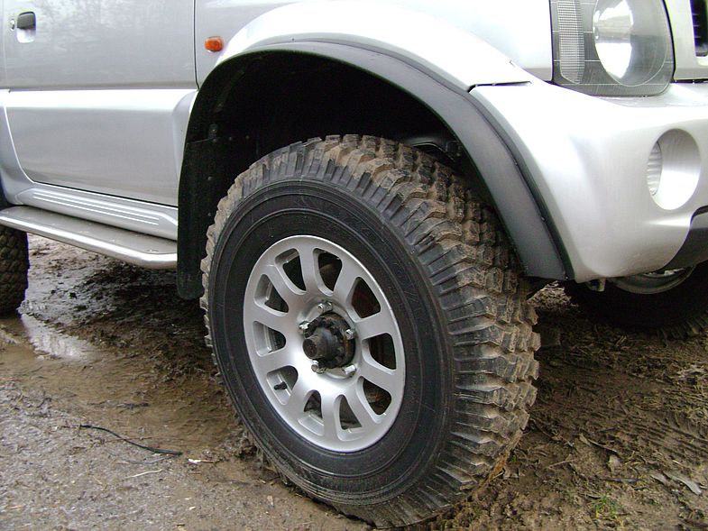

    Вот обещанная мини фото сессия модернизированного Джимки:

    Ответ: Джимни + "военные" мосты от УАЗа
    это жд не военные мосты, это ж "спайсеры" ;)
    Но ОЧЕНЬ круто :)))

    Бред, нах тогда такие колеса маленькие оставили. У военников передаточное число в итоге 5.2. Колея расширилась до взрослой, боком уже не попрешь. Вобщем пока это только чугуные лапти на бабочку....

    Переделка ведь очень серьезная и непростая (очень интерестно ктати фотки бы снизу увидеть), а на машине даже обвеса силового нет - тоесть точно не для серьезного трофи, да и колеса не такие и большие (даже бапера резать не пришлось).
    И сделано все аккуратно и красиво - неужто будут эти уже приделанные расширители снимать, все резать и ставить большие колеса? Чешу репу.
    И как он сейчас ездит? у них ведь передаточное 5.38 против 4 с небольшим в родных мостах.

    мож я тупой, но имхо военные мосты редукторные. А где здесь редуктора - ткните пальцем? Ну и ширина колеи канечно не але.... в общем по моему спорное решение. Лучше самурайские воткнуть имхо...

    Егор2, я тоже изза этого затупил :) Просто редукторы бывают разные - эт с внутренним зацеплением шестеренок в бортовом редукторе, а бывают еще с внешним зацеплением - там просвет еще больше. (Посмотрел мельком УазБуку - это и называется военные мосты, а с внешним зацеплением чето не нашел).
    "все что вы видите - первый этап эволюции, скоро придед двигатель 2,5 с коробкой и тогда задуманное будет воплащено до конца." - и останется только поменять раму, потому что эта рама такие мосты и 2.5 двигатель не выдержит :D.

    Но тем не менее то грибки на военных мостах рвут при колесах 35" и больше, а вот джимовские шрусы при 32" и меньше. Хотя минусов тоже достаточно - получтлось килограм на 150-200 тяжелее, и колея как у всех.
