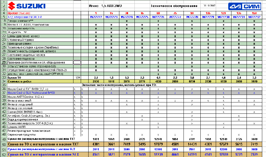

    ТО для Игниса сгодится?

    Спасибо за табличку!
