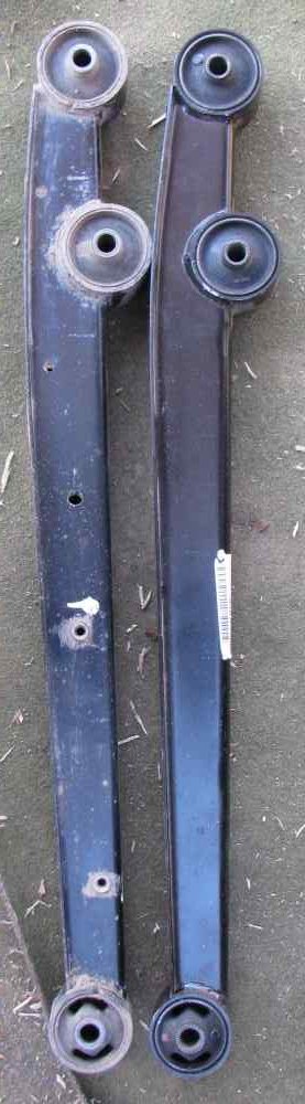

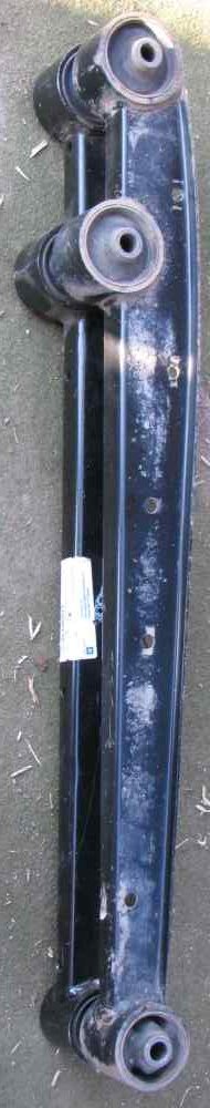

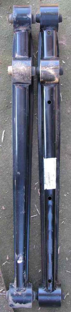

Сбылось! Поставил! Как и обещал - в субботу.
Фото рычагов:
Картинка1 - Матиз сверху
Картинка2 - Матиз сверху
Картинка3 - Матиз снизу
На фото 1 и 2 видно, что изгиб рычага немного отличается, хотя если наложить один рычаг на другой, то отверстия в сайлент-блоках совмещаются абсолютно точно. Болты вставляются легко и точно.

Инфа конечно очень ценная за что тебе респект и уважуха ,только не понял зачем менял , старые вроде совсем не убитые , даже не ржавые , по крайней мере на фото выглядят не хуже Матизовских.

...только не понял зачем менял , старые вроде совсем не убитые , даже не ржавые ...
Я тоже не меняю задние рычаги. Мастера на двух СТОшках пошевелив ломом сказали менять.
А оба гаражника у которых я чинюсь говорят "ещё походят"...
Отвечаю.
Первое: Пропали щелчки/стуки при проезде лежачих полицейских, о которых я писал ранее.
Второе: Обратите внимание, при затяжке колесных гаек на стоящем на земле автомобиле, передняя часть рычага немного смещается вперед-назад, относительно болта крепления сайлент-блока? Или при пинке по колесу немного вскользь плоскости вращения оно перемещается вперед/назад?
Третье: После замены нет ни первого ни второго.
И у меня "еще походили-бы", но, т.к. езжу на нестандартной резине, то описаные в Первом и Втором пункте я "ощущал" отчетливо. Выражалось это в том что на скорости задние колеса на волнах задевали переднюю кромку арок.
С Уважением.
