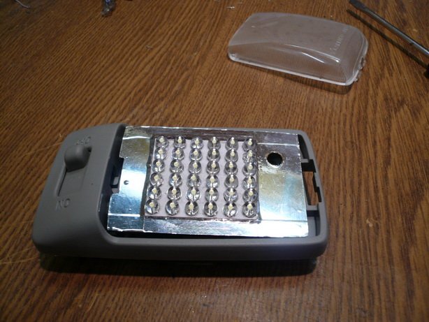

Плафон на светодиодах в багажном отделении

Выполнено по стандартной схеме. 36 светодиодов с углом 120 градусов и резисторы на 200 ом.
В качестве контактной колодки, использован патрон от штатной безцокольной лампы.
Яркость светодиодов устройства, превышает яркость штатной лампы примерно в 2-2.5 раза. Потребление тока, снизилось в 3 раза.

Зачем же столько резисторов?ещё и по 0.25 ватт...На тридцать шесть светодиодов двух таких вполне достаточно,каждый светодиод потребляет не больше 0.25 милмампер в нормальном режиме.;)

Резисторы, выбирались из расчета цепочки - 3 светодиода по 20 мА на 14 в. Мощность резиков в 0,25 вт выбирались по простой причине. Закончились резики на 0,125.:D Все ушли на эту схему.http://www.suzuki-club.ru/forum/showthread.php?t=32085
А теперь вопрос. Как можно ограничить ток на 36 светодиодах двумя резисторами? Есть такая схема? ;)

1.Светодиоды потребляют существенно меньше чем лампы накаливания.
2. Они ярче светят.
3. Меньше вероятность выхода из строя.
4. Они вообще не греются как лампы накаливания.
На пример, в потолочные плафоны, не затолкать дополнительных ламп для увеличения освещенности, без риска раплавить пластмассу.

Ну как это не существенно? Раньше, лампа потребляла 400 мА. А светодиоды теперь порядка 200 мА. А освещение в багажном отсеке увеличилось почти в 2,5 раза.

Я тут тоже махнул подсветку приборов на светодиоды... 2 недели и один светик заморгал :( Видать, все-таки надо через стабилизатор тока их втыкать...

Так конечно нужно драйвер собирать. Приборка постоянно работает. Это для плафонов не столь критично.
