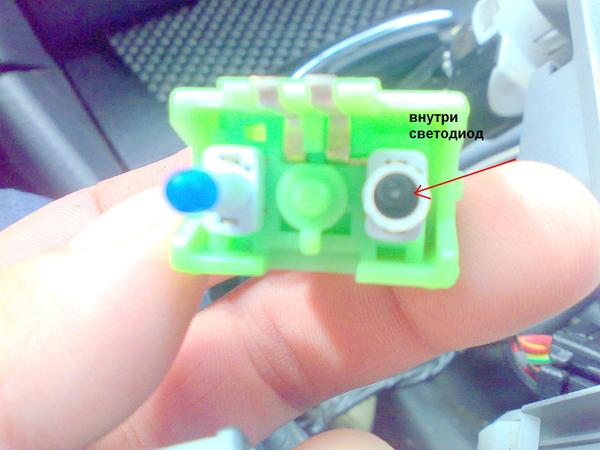

Помогите, пропала подсветка обогрева сидений :thumbsdown:
Самое смешное, что затем погасла и подсветка переключ. передач ( на коробке автомат) .
Пропобовал снять "деревянную" панель где ручка перекл., вытащил кнопки но разобрать их так и не смог (хитрые японцы :D)
Подскажите, кнопки меняются в сборе или все таки разбираются?

А вот эта (красным выделена) панелька на селекторе АКПП вытаскивается простым вытягиванием? там клипсы или что то откручивать нужно?

ДЛя DRON 765 :
там простые клипсы- вытаскивается простым движением руки- пальцами с двух сторон обхватывается и вытягивается ровно вверх (только рассчитывай усилие- пластмасса тонкая)

А кнопки на самой понельки крепятся? Есть подозрение что у меняперегорели некотрые лампочки там! POWER не подсвечивается, и пентограмки сидушек обогреваемых не горят, хотя сами красненькие лампочки в резиме включения загораются...

Ответ: Кнопки обогрева сидений
ЕСТЕСТВЕННО НЕТ, когда панельку вытащишь, то кнопки сами вытаскиваются из пазов, где они стоят. Далее Лексей уже показал как кнопки разбирать и какой диод необходимо заменить....
