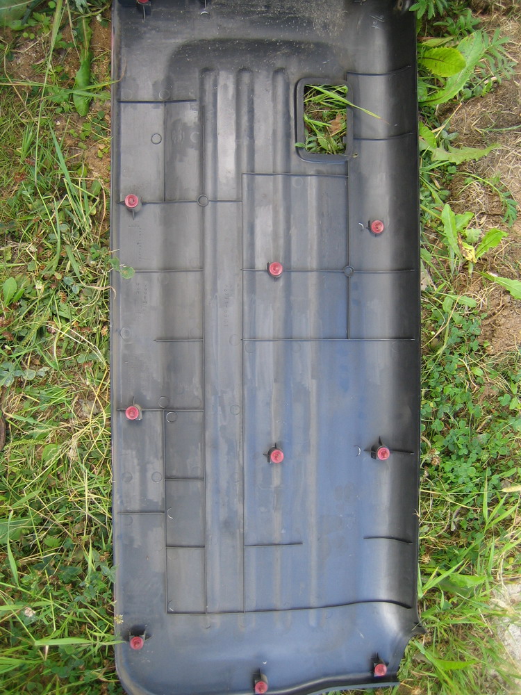

Ручка задней двери
Лопнула ручка задней двери на СГВ 2003г.
То ли изнутри холодной сваркой проклеить,то ли наложить изнутри металическую пластину и поставить на болтики, либо разобрать дверь(как?) и решать.Слышал новая стоит 60$:(

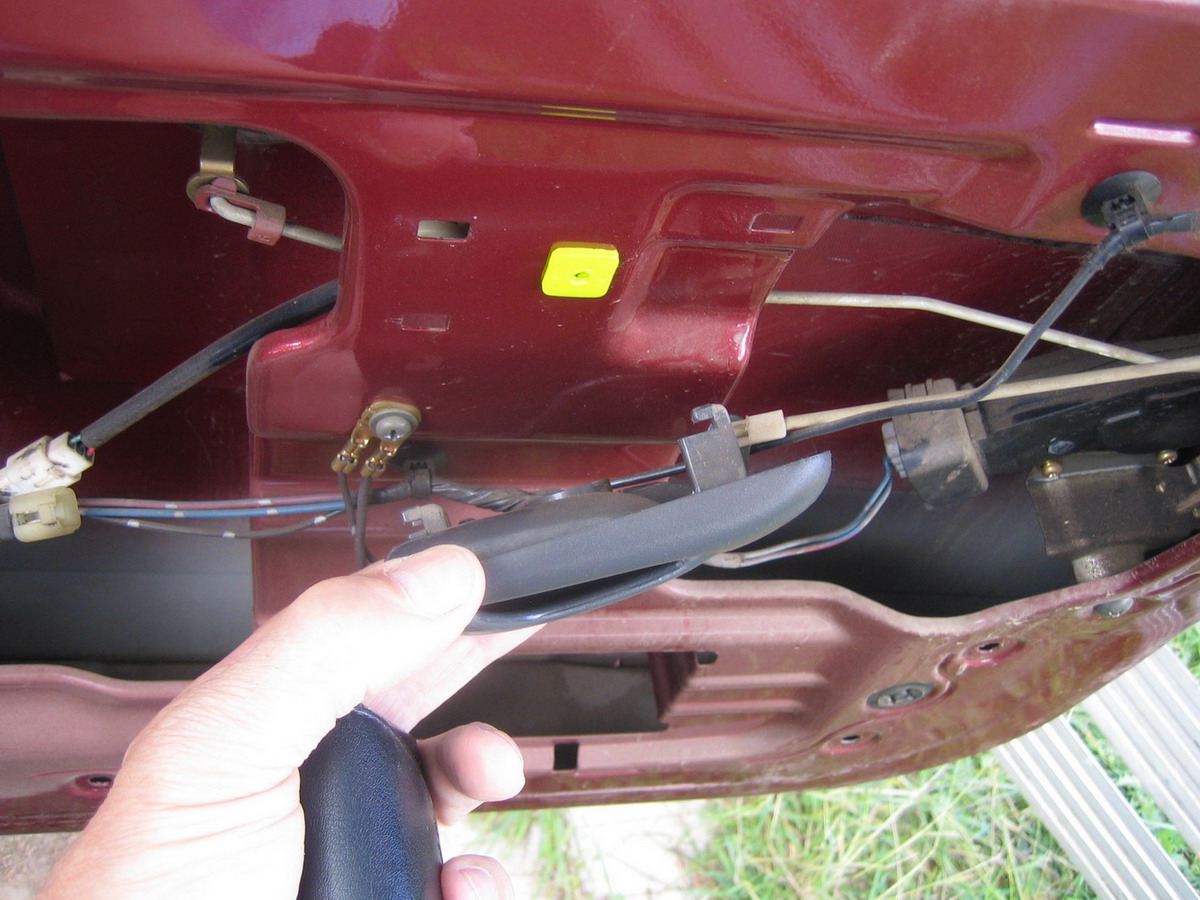

Re: ручка задней двери
поищу дома накладную и напишу, вчера менял ручку-точно15-20 минут все удовольствие, даже сделал фоткт, как там всен устроено!
