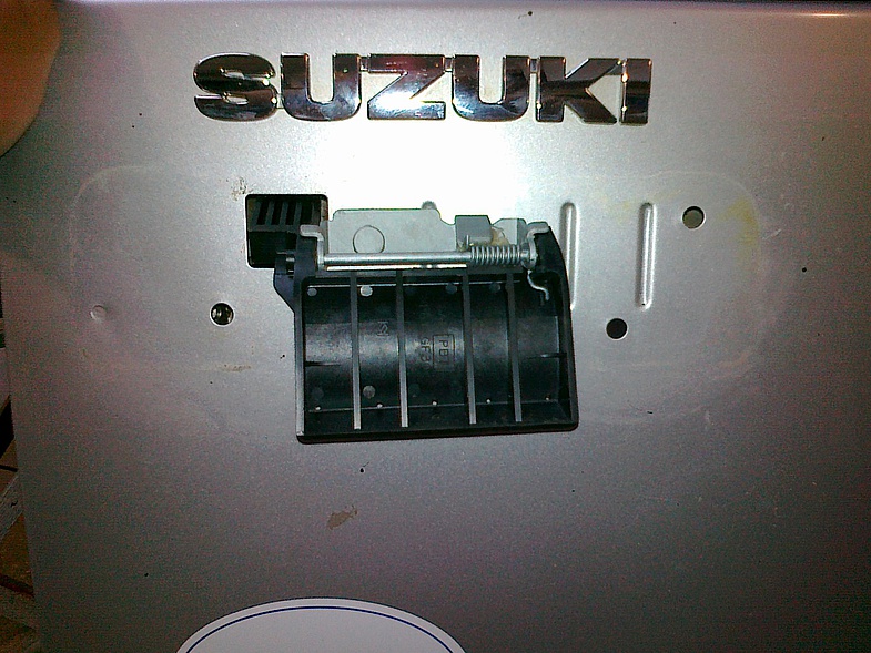

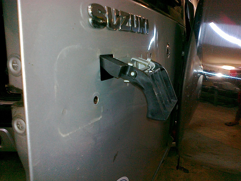

Вот и я сломал свою ручку, клеить собираюсь, но придумал новое решение.
Собрался Я поставить на открывание двери кнопочку, как в ТИДЕ. Жмеш кнопочку а двыжок открывает.
Так вот нашел на базаре устройство (TRUNK-OPENER) EA-800
Так вот его силы не хватает для открывания нашей двери.
Запаковал его аккуратно и отнес обратно.

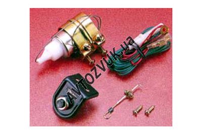

Тут глаз пал на центральный замок(который раньше применялся в других изобретениях, не связаных с авто).
Установка тестово одного движка недала положительного результата.
Не долго думая приобрел другой.
Два в тестовом режиме окрыли багажник с легкостью. После полного сбора для открытия двери необходимо ее немного прижать.
Прицепил я их на тягу ручки которая в салоне(вот изза нее увеличивается нагрузка в полном варианте( в тестовом я ее снял)).
Пока не довел до ума. Надо найти кнопку влагозащищенную, и средство как попасть под капот с салона.
Думал будет проблема как отключать кнопку при закрытом замке, но потом понял что тяга просто не срабатывает когда он закрыт.

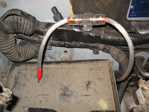

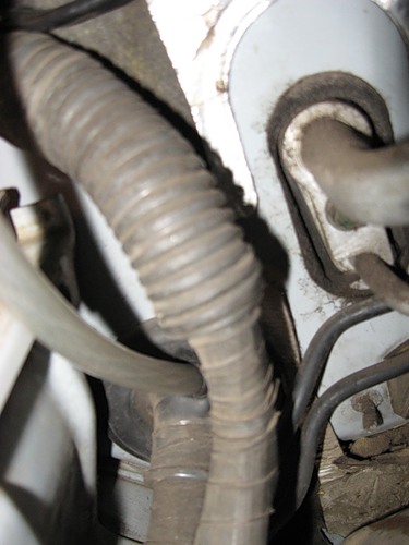

Подскажите через какую дырку залесть под капот из салона, или откуда вытащить постоянный источник тока выдерживающий нагрузку 15-20А.
В принципи я нашел какой-то провод с постоянными 12 вольт(толстый) под бардачком, но как то стремно его использовать.

Я точно не знаю где на дизельной XL-ке аккамулятор стоит, но лучший вариант протягивания кабеля для меня стал жгут питания кондиционера! Я там силовик тянул для усилков! Он в салон выходит за бардачком! Прямо где вентилятор! Снимай бардачок и будет тебе счастье! Вот как у меня получилось:
А так идея прикольная!:thumbsup:

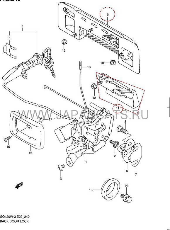

В общем при заказе детали ориентировался на схему:
вроде и вин мой каталог распознал я не подумал что может быть подвох...
Вместо детали под номером 9 я заказал деталь под номером 11. Которую я принял за саму часть ручки которая сломалась, и которая естественно стоит дешевле чем деталь 9
Приехала эта деталь и естественно я сразу увидел что заказал не то. Найти от чего же эта деталь приехала я так и не смог:( Есть подозрение что может английская и японская номерная рамка которая идет вся целиком с ручкой и подсветкой номера оборудуется такой деталью.
Конструкция это ручки хорошая, в отличии от моей. Пока что буду клеить снова старую, но хотелось бы конечно втулить эту.

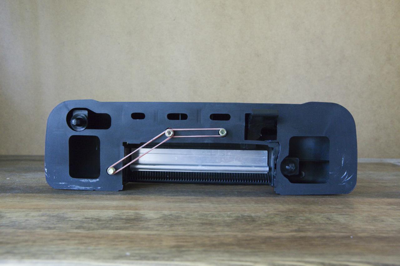

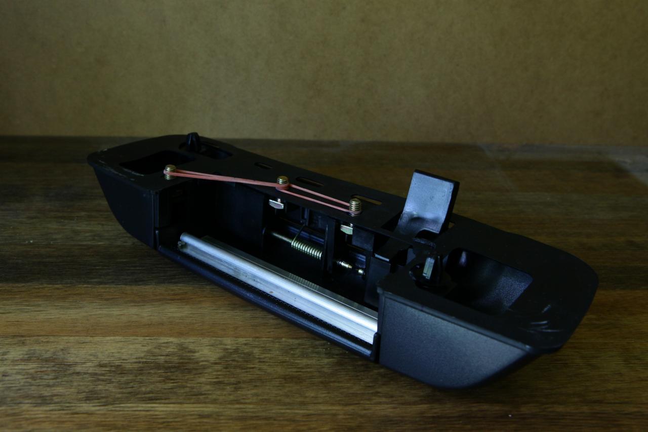

Пришла такая же плюнул начал колхозить у старой ручки выдрал все кишки оставил 1 корпус и посадил все на эту ручку (обрезенную) на половину.... вид не очень - зато эта система гораздо надежней.... так что меня устраивает
