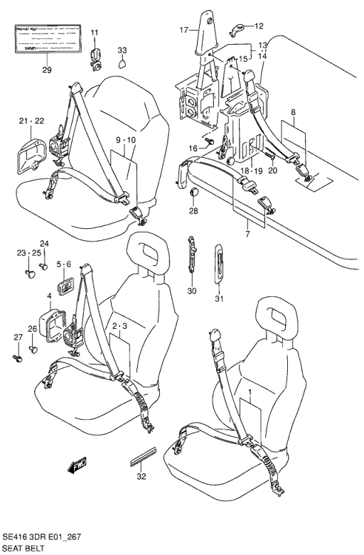

Суть вопроса в следующем: на кабрике(Сузуки Витара 3 дв) нет задних ремней(при покупке машины их уже не было), а они нужны - корзину с ребенком цеплять. И у меня два вопроса
1. Нет ли у кого этих ремней? Бывает, что просто валяються без дела, а мне надо.
2. И как ремни эти ставить? Я так и не смог найти куда ставить саму "рулетку". На картинке вроде как они должны ставиться под облицовку задней "стойки", но у меня там динамики и я бы не сказал, что динамики врезали в эту облицовку, уж очень похоже на завадское исполнение.
Я уже думаю поставить ремни от нашемарки, но вот как... неужели придеться кронштейн к полу варитьЧешу репу.

Да есть у меня эта картинка...
Какраз по рисунку получаеться, что рулетка за панелью "стойки", а у меня там не фиговый такой динамик...

Тогда ищи по резьбе незадействованой - катушки и конца ремня - они недалеко друг от друга должны быть...
И еще - у меня (в пятидверке, правда) по облицовке салона видно где должен выходить ремень - там специальная щель, через которую он уходит в нишу...
