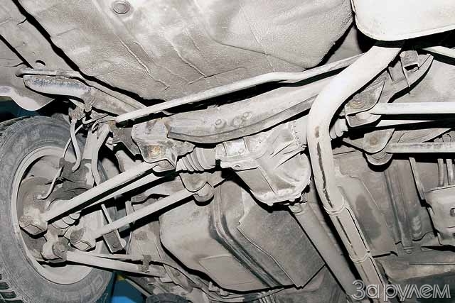

    Народ всем привет! Купил aerio 4wd но толком не пойму подключается задний привод или нет,передок буксует но зад стоит на месте ,помогите!

  6. Gnj4dml
    25 дек 2008
    Губкин
    Ответ: Про 4вд
    Да нет под низ заглянул идут полуоси к задним колесам значит 4вд

    Все правильно, только дифференциал этот межколесным называется, а роль межосевого как раз вискомуфта выполняет.... это я так, придрался маленько Показываю

    Штуковина посередине - это редуктор, а муфты на фото нет :)))

    После прочтения етой темы опять непонятки) Если верить сообщению kasik вискомуфта ето баклушка посреди машины а на выложенном тобой фото задний редуктор)

    Ребята, я уже писал по вышеуказанным ссылкам о вискомуфте... Если поднять одно заднее колесо и крутить его, то должен крутиться только задний кардан от заднего моста (редуктора) до вискомуфты, а передний кардан от вискомуфты до раздатки должен стоять мертво, если передние колеса стоят на земле. Если вискомуфта заклинивши, то вы или не прокрутите колесо, или столкнете машину с домктата (если смоджете :) ). В Лианах нет межосевого дифференциала!
    Если у вас не работает вискомуфта (прокручивается), то вы имеете переднеприводную тачку, но все равно передний кардан в вышеописанном эксперименте не должен вращаться. Если же при вращении заднего колеса вращается и задний, и передний карданы (сместе с вискомуфтой) аж до самой раздатки (при этом передние колеса стоят на земле, а можно и на парковку включить), то у вас действительно что-то не того с раздаткой, словно она разбиралась и частично удалялись из нее шестерни, или там все кошмарно поломано, но при этом прилично шуметь, если не рычать и стучать она должна.
    Попробуйте на льду бусковать передними и смотреть на задние - если и так ничего не крутится сзади, то увы: вас хорошо нагрели (и не леньже было раздатку разбирать? проще было вискомуфту снять). Правда очень мне сомнительна такая раскладка ситуации. Думается, просто вы не внимательно смотрели на передний кардан и вискомуфту. Рассмотрите внимательно схемы по вышеуказанной Костылем ссылке об устройстве карданов и вискомуфты и раздатки, и поймете, что я прав (а на выложенной выше фотке действительно нет вискомуфты, точнее она просто в кадр не попала - там только задний мост виден и задний кардан, а вискомуфта буквально за краем кадра осталась).
