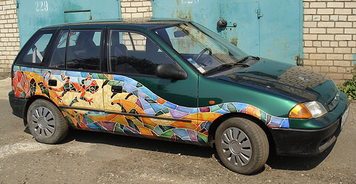

Снова здравствуйте, нашел свою тему, давно тут не появлялся.
За это время попал в аварию, боковой удар, все обошлось, развернуло на 180
, замена двери и кузовные работы, заменил стойку, которую погнуло, зато появился повод попрактиковаться в аэрографии=), немного потраченых нервов в ГАИ при регистрации и в итоге снова в строю
С этой проблеммой разобрался
