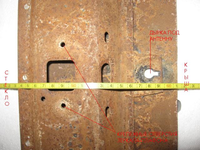

Спустя год по просьбе автора темы можем продолжить.
Что тут можно посоветовать?
Добраться до гайки крепления антенны не испортив обивку крыши невозможно.
Можно попробовать снаружи закапать под уплотнитель мовиль и надеяться что он затечет куда надо, но шансы ничтожны.
Более радикально, воспользовавшись размерами на фото сделать дыру в обивке и тогда уже по-человечески разобрать и переделать. Дыру в обивке потом залепить наклейкой типа "Не курить".
Больше ничего в голову не приходит.
Главное быть уверенным что течет оттуда.

Ответ: шоке: протекает крыша
раз так все сложно тогда нужно офицалов напрягать! за картинку спасибо, это что сгоревший игнис??
зы: хотя с другой стороны офицалы что будут всю обшивку снимать и потом новую ставить? наверняка чтонить не так и не туда поставят!
