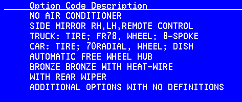

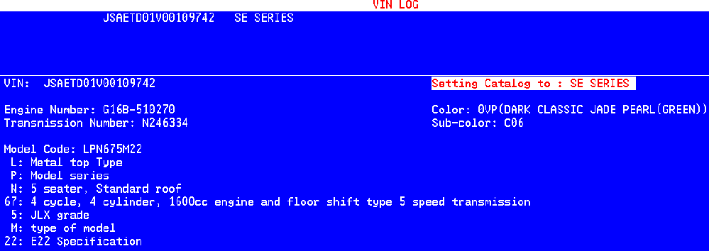

Странно... моя версия EPC не говорит твой модельный год... По моему вину говорит правильный... В любом случае - вот то что он мне про твой вин сказал:

Извини, не приклеилось первое изображение сразу - досылаю ))

VIN нормальный, но года не даёт:
http://detali.ru/cat/OEM_sz1.asp?Mark=SZ&VIN=JSAETD01V00109742
