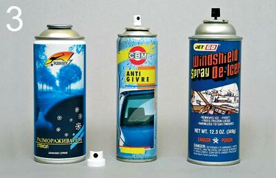

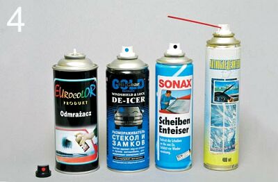

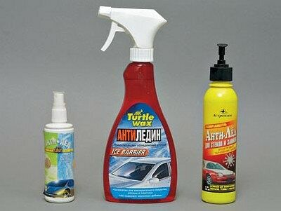

  28. SN1
    SN1 UNTOUCHABLE
    2 апр 2007
    2.579
    Антипатии:
    МСК
    Ответ: Долго прогревается
    Есть такие волшебные бутылочки с жижей для оттаивания стекол!
    И многие другие:thumbsup:
  29. fraks
    23 окт 2007
    1.981
    Антипатии:
    Не верю я в них :)
    А потом вы еще спрашиваете - чего это у вас на дорогах коктейли всякие лужок разливает? Так вы и сами участвуете в этом. :)
    Шутка.
    Я уж лучше скребком. Экологичнее как-то.
  30. SN1
    SN1 UNTOUCHABLE
    2 апр 2007
    2.579
    Антипатии:
    МСК
    А попробуй разок! Понравицца, потом за уши не оттянешь!!! :D
