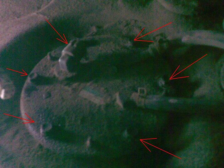

Выкручиваем 6 болтов на 10 и аккуратненько вынимаем бензонасос.

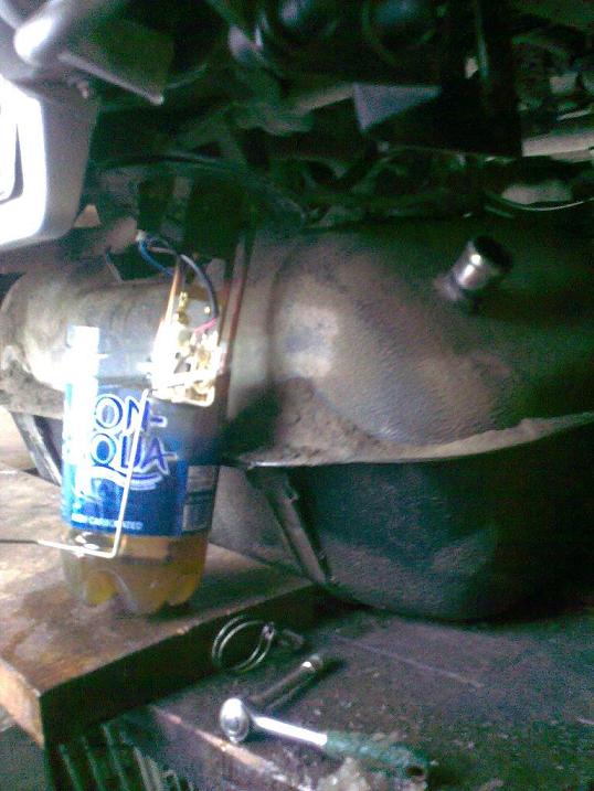

Берем чистую и пустую любую 2-х литровую бутылку, срезаем горлышко и вставляем аккуратненько в бутылку бензонасос.
Наливаем промывочную жидкость (мне понадобилось 1,5 литра для полной промывки) и заводим двигатель.
