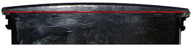

Внесу свои 5 копеек. С минимальными переделаками встала полка от Lanos'a, что понравилось - она полностью повторяет радиус родной консоли, без каких либо зазоров.
Вырезал на ней застёжки (как на рисунке ниже), обрезал мешающийся пластик(по линии), снизу немного скруглил углы. Полка встала идеально - в распорку(достаточно жестко).
Вот что получилось:
Времени заняло минут 20.
Цена вопроса, если не ошибаюсь, в пределах 200руб(у меня полка уже была, осталась после установки БК).
Может кому пригодится (=

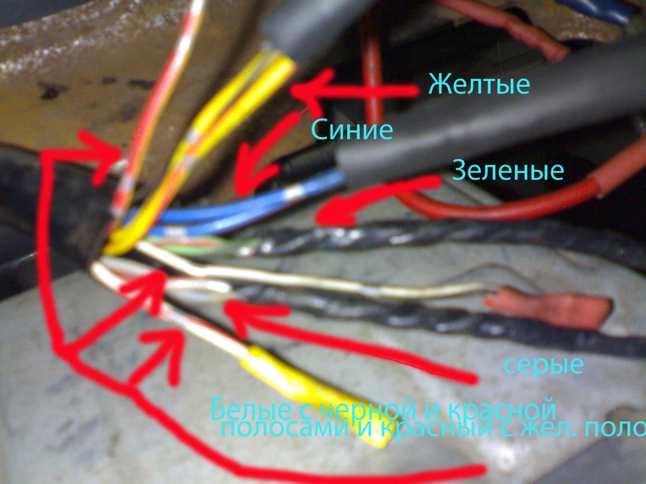

Народ подскажиет по проводам на магнитолу? не могу понять на что идут белые провода с черной и красной полосками и красный с желтой полосы остальные разобрался что на динамики. Фото прилагается
8 на колонки , 2 питание и 2 на антенну с моторчиком . Из них 5 штук должны звониться - это масса .
Скажите я правильно понимаю, что красный с желтой полосой это питание на память, а черный это масса идущая от корпуса?
Память питается от маленькой литиевой батарейки (обычно на приваренных ножках припаяна к плате ) тестером прозвони на корпус и узнаешь какие на массу .
На худой конец сними верхнюю крышку с майфуна , там всё видно . :thumbsup:
Т.е. достаточно будет подключить майфун к черному проводу и все?

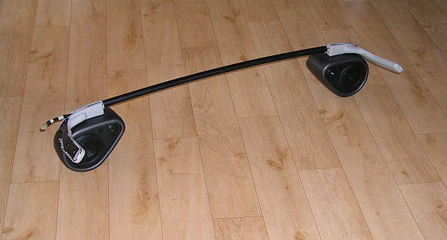

По поводу музыки у японских вагончиков есть много интересных вариантов. В каталогах опций числится масса всяких добряков, включая пищалки и сабвуферы для которых подготовлены крепления в кузове. По пищалкам сфотаю и покажу их место на 61 кузове, а одну из таких опций - задние потолочные динамики - предлагаю к продаже.
http://vladivostok.farpost.ru/potolochnye-kolonki-dlja-suzuki-wagon-r-kuzov-ma61s-14356859.html
кому интересно - обращайтесь.
