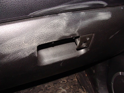

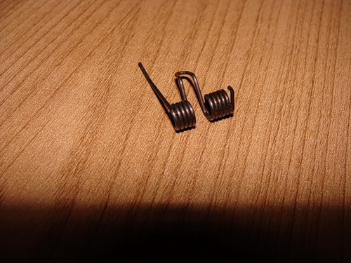

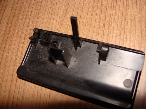

    Нечаянно сломал ручку бардачка, точнее выломался кусок пластика, фиксировавший пружину защелки. Чего делать, граждане? Покупать новую ручку-крышку? Если да, то где?

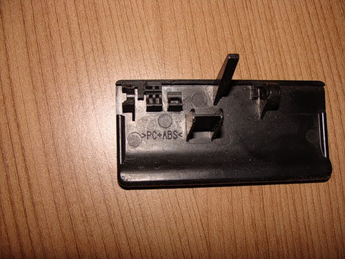

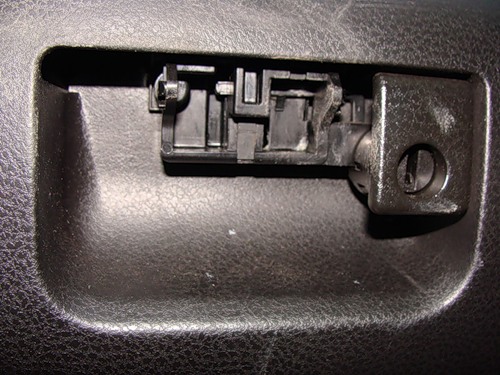

    фотки поломки давай, будем думать - как реанимировать :)

    Тот кусок, что выломался, не потерялся?
    Я бы попробовал склеить при помощи строительного фена с узкой насадкой и прутка ABS-пластмассы. Хуже всё равно не будет.

    замок снимать с ящика и клеить. определится только со способом, в зависимости от типа пластмасы. не проблемма - это точно можно сделать!

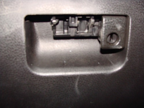

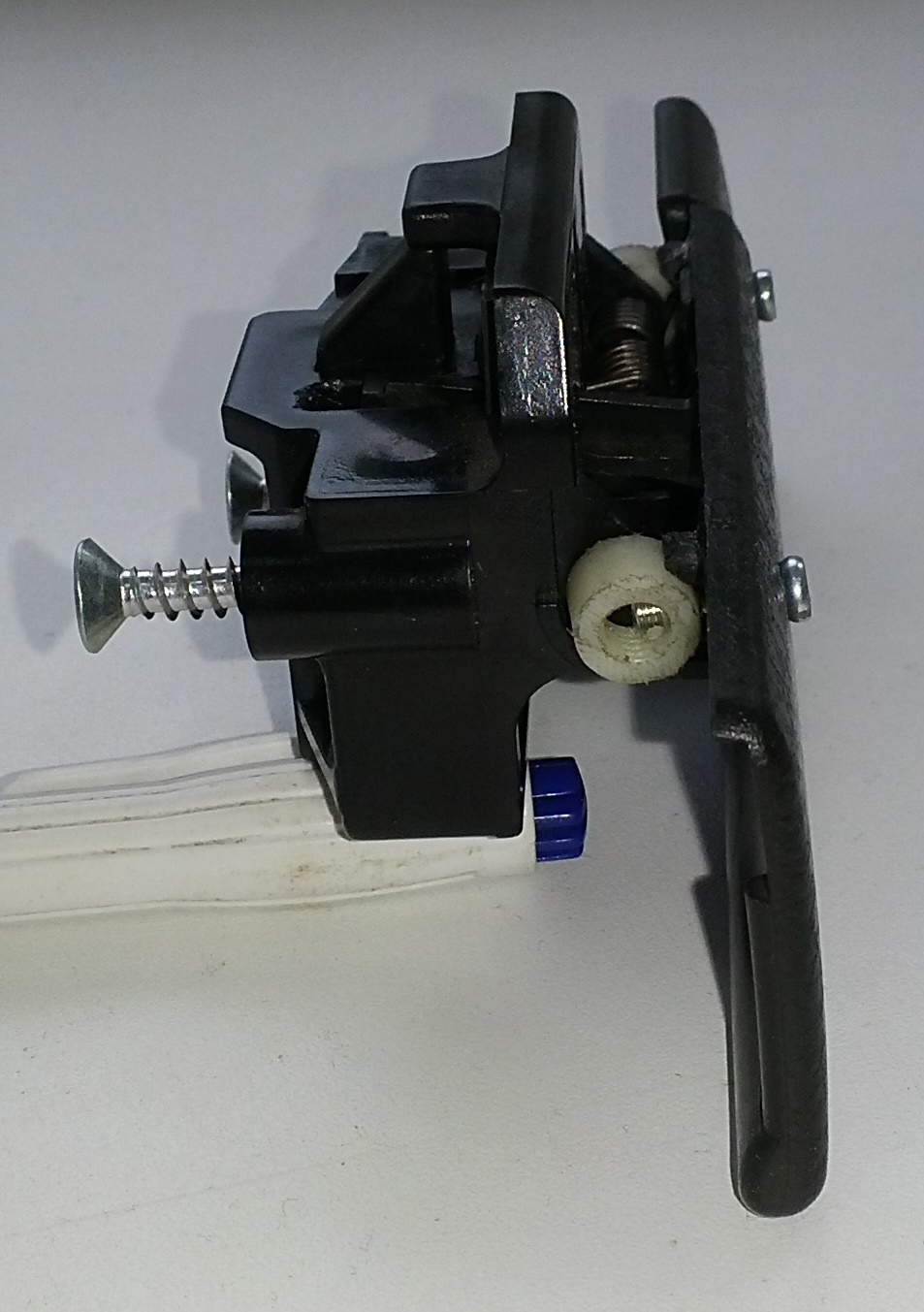

    Починил сам, если кому интересно: соорудил петлю из ушка крепления кабелей к стене (белого такого). Приклеил супер-моментом и вставил.

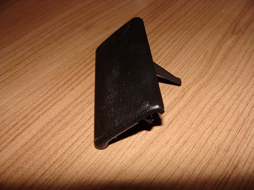

    Добрый день, у меня в точности такая же проблема, даже фоткали как будто мою ручку))))) кусочек отвалившийся сохранился! вопрос в том а как туда эта пружинка вставляется? а остальное думаю получится склеить))))))

    да на словах-то сложнее объяснить как ее вставить, чем сделать ))
    со склеить все не так просто оказалось, кусочек пластика мой отвалился ранее приклеенный, так и езжу третий год... :(

    На большинстве деталей пишут материал из чего она изготовлена-здесь <PC+ABS>.
