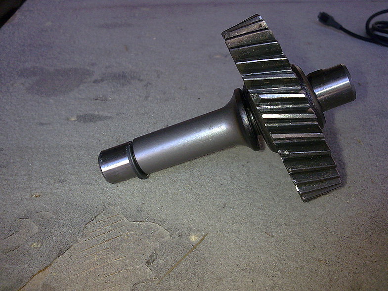

    вскрытие коробки показало в чём была причина шума в кпп ,наличие металической пыли на пробке при смене масла и выхода из строя задней передачи.
    Шестерёнка заднего хода ( 1 ) в коробке сидит на оси без подшибника :thumbsdown:
    Смазка оси и шестерёнки , если она осуществляется , должна происходить через маленькое отверстие в шестерёнке.У меня смазка по видимому не происходила ! :(
    На оси и на шестерёнке видны следы перегрева ( метал тёмно-фиолетового цвета).Из-за отсутствия смазки началась выроботка ,последующий перекос шестерёнки , заклинивание , и пыздец Рыдаю!
    Шпонка оси вырвала кусок корпуса.
    Под замену шестерёнку 1 , 2 , 3 и весь корпус.
    Если бы я пол года назад , когда услышал первые признаки шума,открыл бы заднюю крышку коробки и поменял бы паразитку - то последствия были бы не такие печальные.
    Сейчас у меня в руках новая паразитка надетая на ось.Крутится очень паганно.Неужели нельзя было воткнуть тут подшибник???? Выроботка будет продолжатся :(
