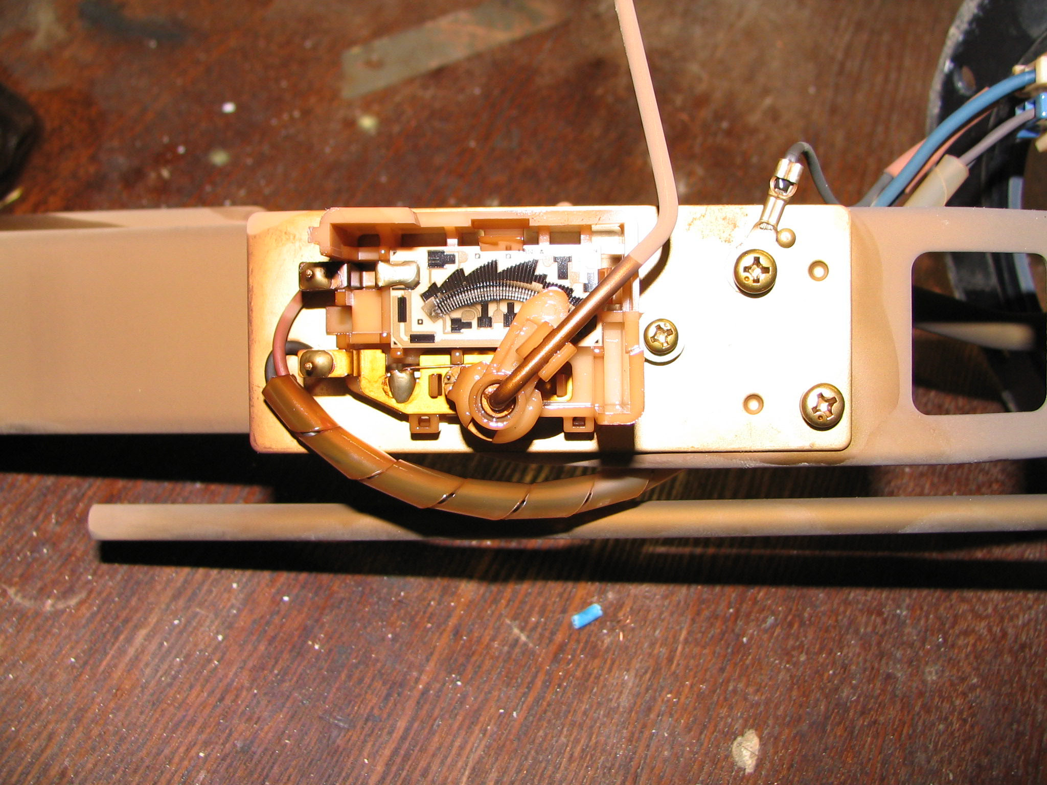

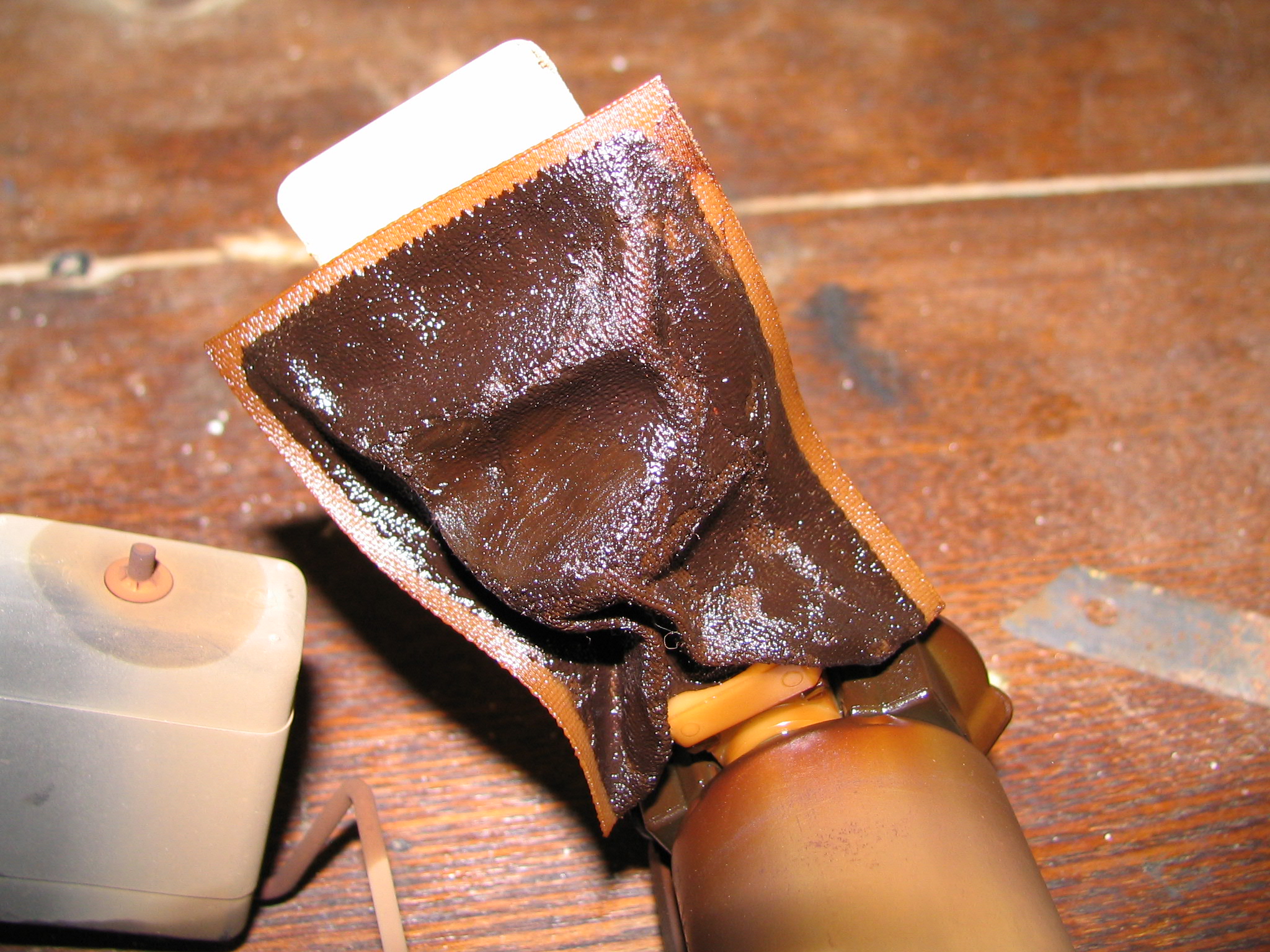

    Жара похоже усиливает вероятность подклинивания насоса. Вчера снял защиту бака, бак и вытащил бензонасос. Сетка была вся в каком то гуталине (отмыл только карбклинер). А насос начал сопротивлятся замене - заработал, машинка завелась. Думал может из-за сетки - промыл собрал, второй раз не завелась - опять нет бензика. Заранее взял Бошевский насос от ВАЗ 2110. Размеры такие же , а вот подключение у нас на гайках. Отрезал старое соединение, припаял новые клеммы, всё собал - работает :thumbsup:
    [​IMG]
    [​IMG]
  31. Suzuki-dreamer
