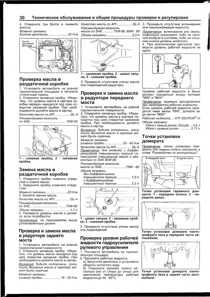

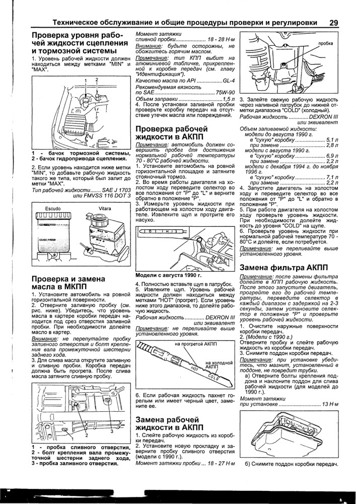

а если по теме ,то найди мануал (в инете отсканетых полно) там эта процедура очень подробно описана и преведены марки применяемых масел. Удачи!

Принцип простой - две пробки в каждой коробке, сливная внизу, заливная на уровне масла. Сливаешь, закручиваешь, заливаешь чем-нибудь, есть маслёнки с длинным носиком, я небольшой резиновой грушей с обрезанным носиком заливал. Заливать, пока вытекать не начнёт. Закрутить заливную пробку и все дела. Масло не моторное, а трансмиссионное тип 75w-90. Момент затяжки пробок 23нм, опасно и недотянуть и перетянуть. Вообще если коробки исправны, менять масло незачем. А вот в движке это важно, но часто тоже не нужно, если движок не перенапрягается.
Движок наверно G16A, J16A нет, есть J20A. Масла в движке G16A 4.5 литра.
Полный скан автодатовской книжки http://www.polyostroff.ru/forum/viewtopic.php?t=92 (45Мб).
