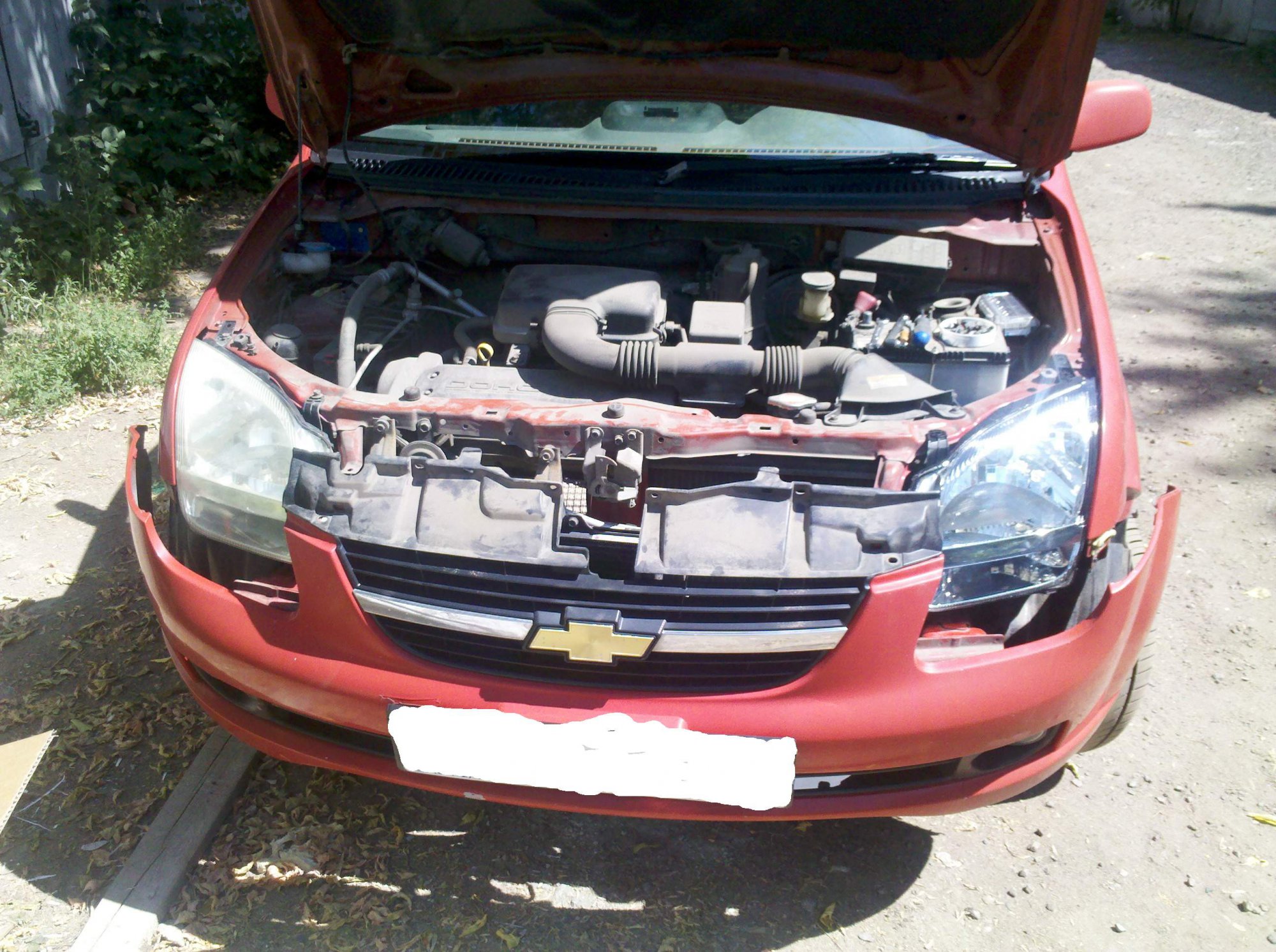

При подготовке к очередному техосмотру решился на замену стекла и фар.
История 1:
Стекло хотел поставить с полным обогревом и подключить на кнопку обогрева зоны дворников. Даже заказ разместил. В результате возникли какие-то проблемы с поставкой на завод сетки обогрева из Германии и они все заказы на стекла с обогревом остановили на неопределенный срок. Времени у меня ждать не было потому поставил простой китайский Benson. С чем и езжу. Видно конечно всё очень замечательно.
История 2:
Купил фары TYC на рестайлинговый Игнис. Получил две огроменные коробки. Одну распаковал - при осмотре показалось странным гнездо под лампу ближнего/дальнего света. В результате оказалось не там копал. Фары встали как родные - разница между новой и старой очень очевидна (см фото). Лампы б/д света тоже встали нормально. Начал ставить лампы поворотников и габаритов и оказалось что патроны совершенно не совпадают в Крузе и рестайлинговом Игнисе (и как потом выяснилось в Крузе с начала 2006 года тоже пошли новые фары). Пошерстив как обычно официалов ничего не нашел. В результате взял на разборке у нашего многоуважаемого партнера патроны от Игниса и (слава богу!) взял разъемы к ним, ибо и разъемы у Игниса к мелким лампам тоже совершенно другие! Встал вопрос способа переделки разъемов. Перепаивать побоялся, отрезать старые и сделать на скрутках посчитал кощунством (а вдруг ещё когда опять родные фары ставить придется) - пришел к компромиссному решению. От домашнего ремонта остались обжимные наконечники разных диаметров - подобрал такие, которые при сплющивании дают контакты, сходные по размерам с вставляемыми в разъемы клеммами, обжал в эти наконечники концы проводов с новыми разъемами - получились своеобразные переходники. Всунул всё в старые разъемы и замотал изолентой. Всё заработало на "ура".
