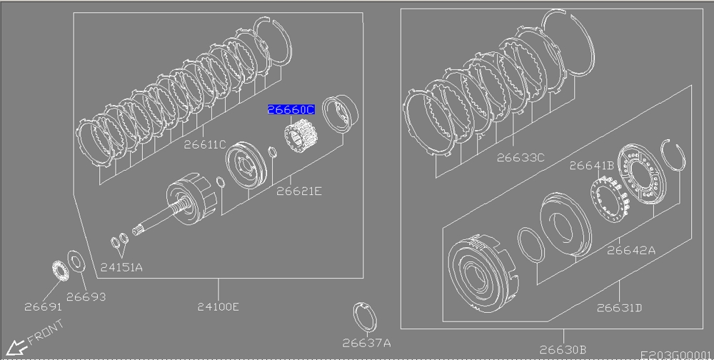

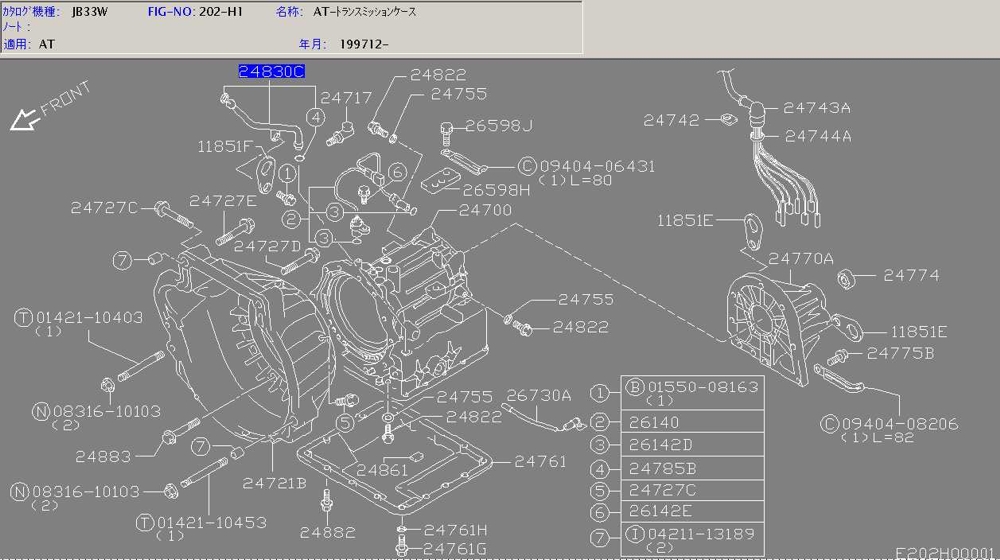

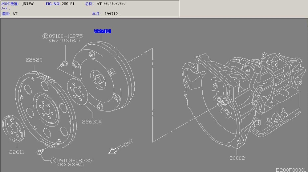

    В очень иероглифном жапанском каталоге Сузуки коробка имеет какое-то обозначение, но по экзисту оно никак не бъётся. Приложил две картинки (объём 189 и 228 кб) из каталога, может чем поможет...

    Вопщем в соседней теме добрый человек разъяснил, как из этого каталога добывать номера для заказа.
    Итак, для JB33W есть четыре варианта, в зависимости от момента выпуска и ещё чего-то, не понял чего.
    Для машин с номером рамы от 199712 до 199811 шла коробка с кодом заказа 20002-81A10 и 20002-81A10-111. С номера 199904 шла 20002-81A12 (на эту в exist.ru есть цена) и 20002-81A12-111. И к ней, по всей вероятности, замена 20002-81A92 и 20002-81A92-111.

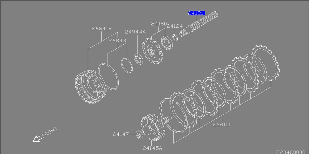

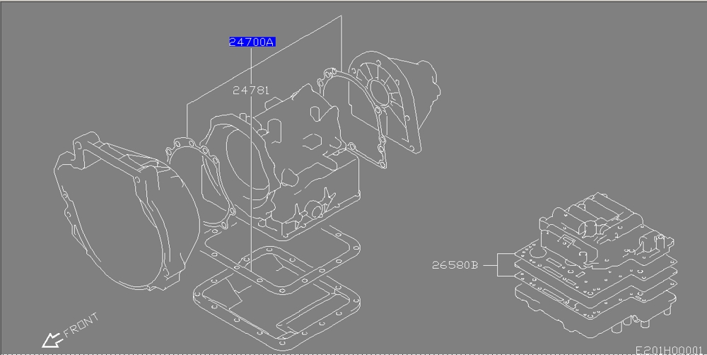

    Ага, видимо это не номер рамы, а какая-то другая муля. Забил твой номер - картинки отображаются те же самые. Но при выборе коробки даёт только варианты 20002-81A10 и 20002-81A10-111.
    Добавил ещё три картинки по АКПП. С номером рамы-то удобнее, просто не даёт ошибочно выбирать то, что относится к МКПП.
    Если какой детали нужен номер для заказа, ты указывай имя рисунка и цыфры возле детали и я напишу заказной номер.
