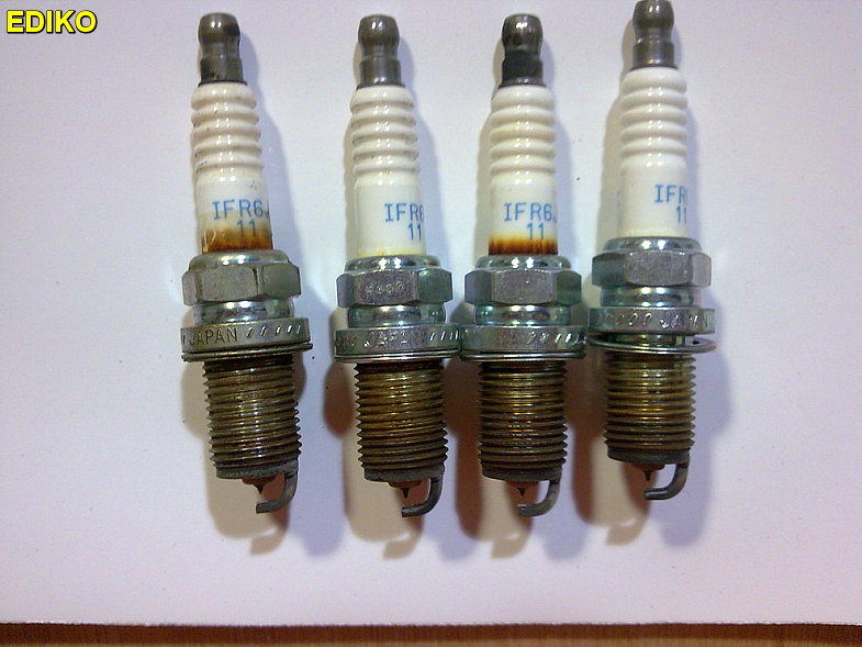

    Вчера по прошествию более 60 тыщ,поменял свечи. ( NGK IFR6J11 )
    Две свечи были с пробоями , или как назвать не знаю.
    А вот теперь пища для размышления !!! :whistling: :whistling:
    Обороты двиготеля перестали !!!!! скакать . Браво! Ай Браво! Ай
    Бъюсь 3 раза головой аб дерево тьфу тьфу тфу !! :thumbsup: :thumbsup:
    А если учесть что скакать они начали где то на 25-30 тысяч км. то можно предположить что причиной скачющих оборотов были эти 2 свечи !!! Чешу репу. Чешу репу.

    у меня тоже почему то 2 свечи были с пробоями. Причем менял тоже в районе 50. Может это не бага а фича такая :D

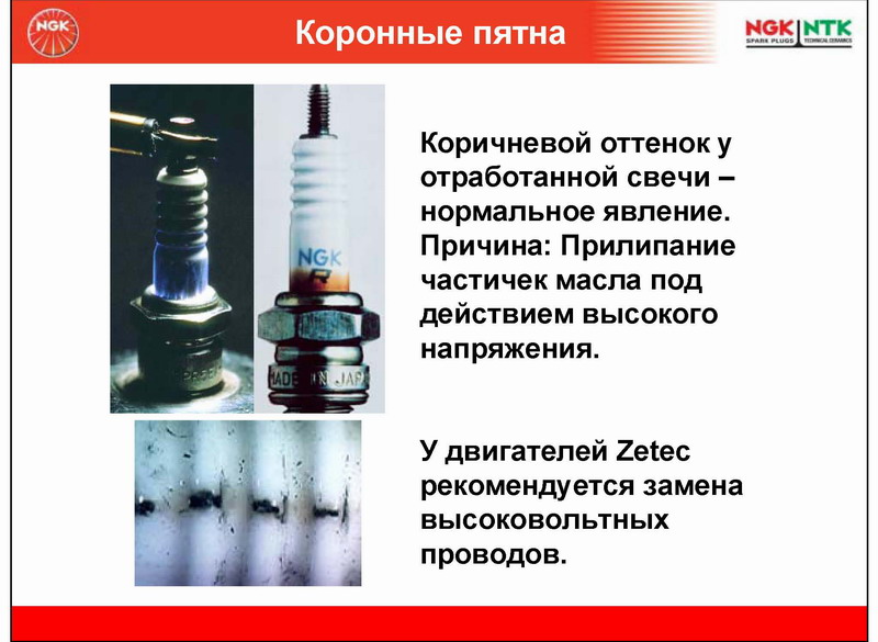

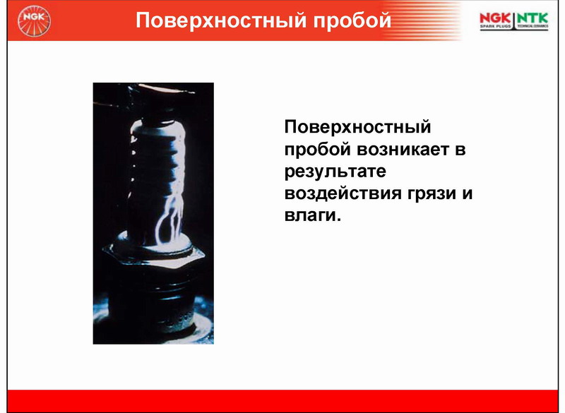

    Это не пробой!!! это обгарание масла....
    а пробой выглядит по другому...
    Взято с официального сайта...

    У меня кстати тоже 2 свечки с коронарным нагаром...
    я думаю это конструктивная особенность в виду того что две катушки непосредственно на циллиндрах а остальные 2 циллиндра через провода, видимо под ними и происходит нагар...
    уж очень как то совпадает...

    если я не ошибаюсь , у меня свечи с нагаром были через одну : (от радиатора) 1- нет 2 да 3 нет 4 да
    одна свеча только под катушкой - № 2
