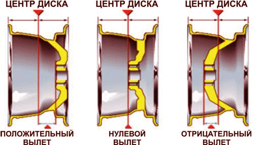

    я не геометрически ,я вырезал картонку -шаблончик ,получилось всё хорошо.
    и что б не путаться с вылетом

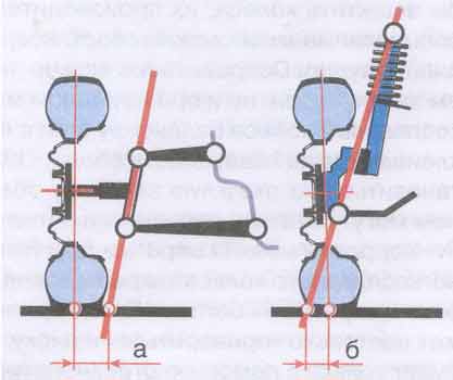

    а ещё можно я напомню про плечо обката ,хотя ето более актуально для легковых.
    мне помнится его хорошо иметь нулевымЧешу репу.
