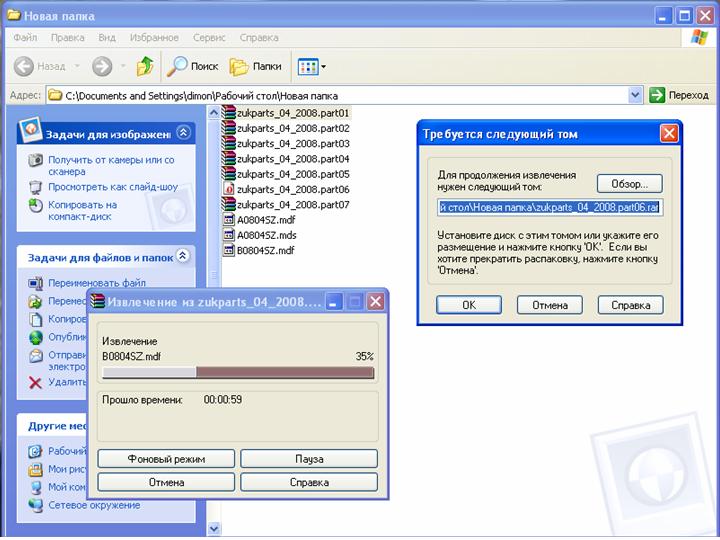

    похоже архив 6 части повреждён, всё скачал, начинаю распаковывать, пишет что для продолжения нужна 6 часть. Хорошо бы перезалитьсылочку на архив.

    Шестую часть архива я конечно могу перезалить, только, судя по Вашему скриншоту, у Вас эта часть вообще не скачалась (пиктограмма файла не WinRAR'овская, а HTML'ная). Поэтому и не сможет распаковать архив. Рекомендую применять для закачки Download Master, качает эффективней Оперы и можно отрегулировать скорость.
    Но на всякий случай сейчас залью ещё раз.
