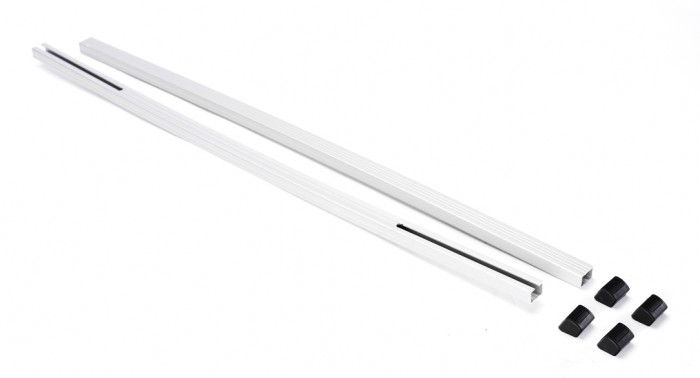

    Поперечины должны крепиться к рейлингам плотно. У меня, например, тоже закрывается на ключ, но затягивается специальной ручкой. У билтемовских такой ручки я не нашел, либо самим ключем нужно крутить(нормально не затянешь), либо гайку крутить(неудобно и не оперативно).
    Вообще, рекомендую либо "колхозить" наши - подешевле, либо купить шведские, но нормальные. Денег конечно стоят, но и разница значительная. Сам пользуюсь постоянно и круглый год вместе с боксом такими: Mont Blanc Aero Gripper 3720

    Значится так, съездил наконец в Билтему! Вот такие поперечены стоят нынче 29,9 евриков. Написано, что максимальная ширина между релингами должна быть 1150 мм. Если будут длинные - можно подпилить =) Конструкция выглядит следующим образом: на релинги устанавливаются металлические скобы, которые прикручиваются друг к другу 4-мя болтами. Между релингом и этими пластинами подкладывается кусок поролона (в комплекте). Т.е. для снятия/установки необходимо каждый раз использовать гаечные ключи. Я так понимаю, это единственное неудобство. Ну и шум ветра, конечно, ибо прямоугольные они (30х20).
