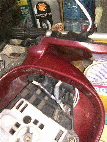

Сразу же скажу спасибо форумчанам,особенно Vovichу и Vitalию!Браво! Ай
По их инфе и советам все прошло гладко и просто!

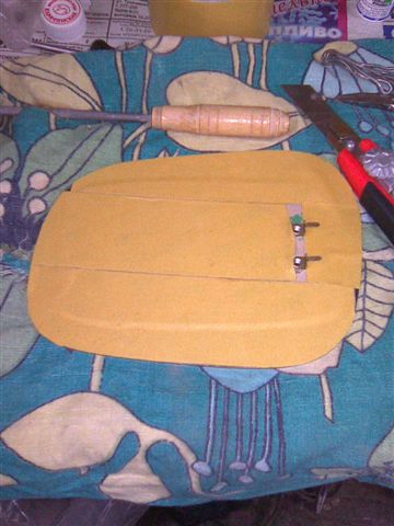

Цена вопроса 360 рублей.
" элемента нагрева по 150 рублей на Ваз
4 метра проводов ,1.5мм сечения,
2 комплекта папа-мама,
2х сторонний скотч
А ну и 2 литра пива хайнекен с рыбкой на 200рябчиков(кстати это обязательные расходы)Баксы-бакс
Ну и 4 часа времени.

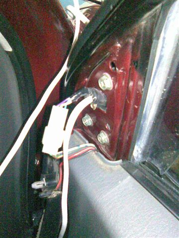

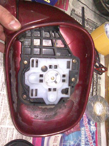

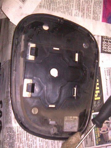

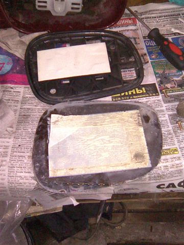

Причем если с правой стороной провозился 1 час,то с левой 2,5 часа выеживался,но протянул все по каналам машины,ничего не сверлил.ОЙ БлиииинОЙ Блиииин.Запитал все на кнопку включения обогрева заднего стекла,параллельно.
Теперь получаю удовольствие от чистых и не запотевших зеркал,мелочь,а приятно.:hilarious::thumbsup:
2х сторонний скотч
