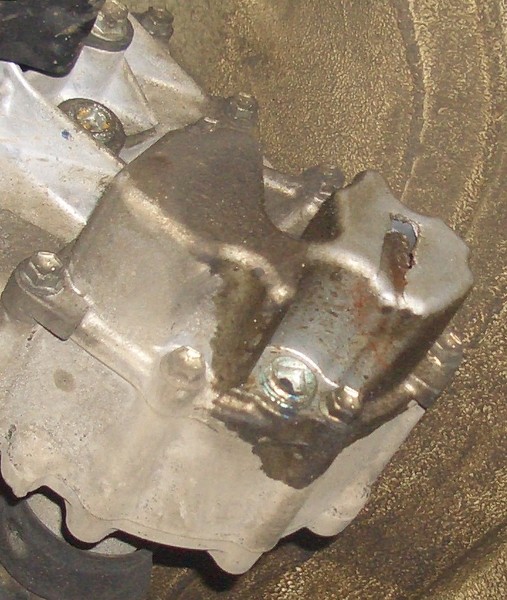

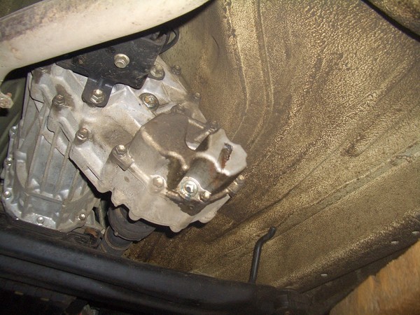

    Поставил машину на яму и обнаружил там такое.... Судя по всему с таким ударом машинка прошла больше 1000 км. Что с эти делать? Эвакуатор и СТО или лучше все самому сделать? Можно ли обойтись заменой крышки и заливом масла?

    Не видно, на картере раздатки дырка?
    Если так, то в сервис, заменой обойтись можно, но когда ее(крышку) менять будут все равно нужно посмотреть на детали, промыть надо обязательно, т.к. масла там почти не было, и будут продукты износа. Да и ресурс уже будет меньше, но все покажет вскрытие.
    Да, и только к неофициалам!!! Ссылка на них на форуме есть.

    Плохо видно но если дырка выше и правей сливной пробки то это скорее всего заварить можно (надо смотреть что там с обратной стороны), на Семашко в Тайнинке или на Мытищинской ярмарке на МКАДе есть сварка аргоном.
    Заварить и поездить понаблюдать и послушать что будет, потому что если дифференциал, подшипники и шестерни не синие то так ничего не увидишь а если синие то всё равно менять и скорее всего много чего, а это пока разберут, пока придут запчасти.. (проще наверное раздатку б/у купить в сборе), я бы так сделал, машина ведь на ходу, а в это время провентилировать вопрос сколько стоит и сколько ждать. А разбирать в случае если есть явный вой, хруст.
    Че то на фото как то потеков масла мало, по идее залито всё должно быть, или успело смыться. Масло слить, посмотреть сколько там его осталось а вдруг чудо..

    Вид задней крышки раздатки. Как это случилось - вообще тайна покрытая мраком. Чтобы задним ходом обо что-то так приложиться и не заметить - очень удивительно. Других отметин я вроде не нашел. На машинке езжу не только я, но по большей части супруга. Недели полторы-две назад она пожаловалась на то, что при повороте руля стучит и подергивает. Сегодня выехал на холодной машине и проехался немного перед заездом на яму - вроде все хорошо, я уже обрадовался что все само прошло. А заехал на яму и увидел такое - аж рот раскрыл. С такой дырой проехали наверное около 1000 км. Хотя поездки были небольшими, не более 50 км каждая. Дыра в крышке вроде выше сливной пробки - надеюсь, что чуть-чуть масла там есть. Насколько я понял нужно:
    1) Слить оставшееся масло.
    2) Снять пробитую крышку раздатки.
    3) Как-то промыть раздатку.
    4) Поставить новую заднюю крышку раздатки.
    5) Залить новое масло.
    Какие еще варианты могут быть? Что нужно проверить еще?

    Не промоешь без полной разборки и не проверишь ничего
    29613-66J00 крышка масляного насоса, около трех тыщ рублей. На сварке экономия копеечная хотя заварить запросто.
    Видимо внутри что то не так если стуки и подергивания появились

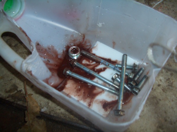

    Отвинтил сливную пробку. Вот все что накапало:

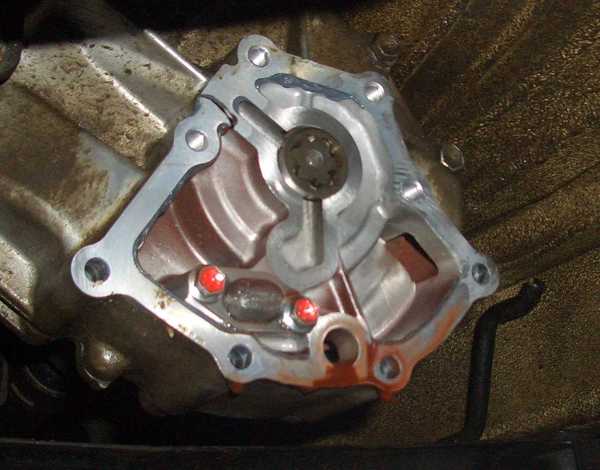

    Затем снял крышку. Под ней такое вот:
    Думаю залить новое масло и установить новою крышку. После попробовать поездить. Может стоит что-то еще сделать?

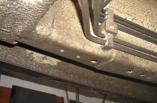

    И еще. На кузове машины обнаружил площадку и отверстия, не обработанные антикором. Вокруг все залито антикором, а этот участок не обработан. На противоположной стороне кузова такая же площадка. Все это примерно находиться в районе раздатки. Тут какая-то защита должна была стоять?

    Т.е. масла в коробке не оказалось. Хреновенько. Если раздатка нормально заработает после заливки масла, то это будет чудо.
  21. Zip
    Zip
    22 фев 2006
    5.456
    Город-герой Москва
    Ответ: Пара проблем с новой Витарой
    То что мы видем-есть маслянный насос! значит без масла все это работало! На помойку!
