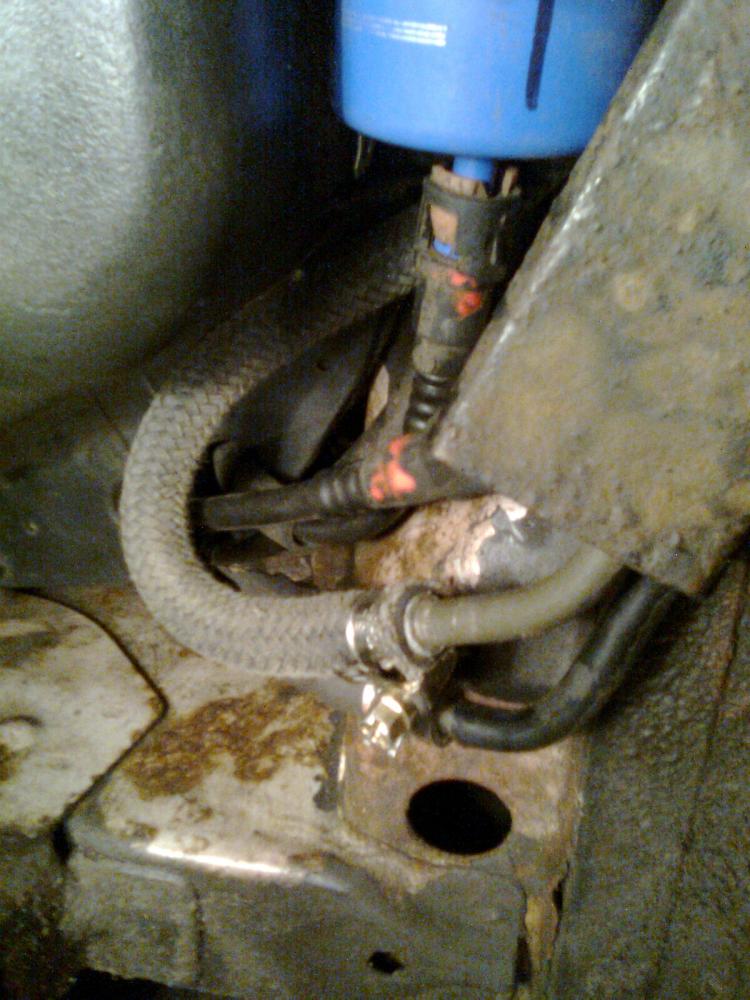

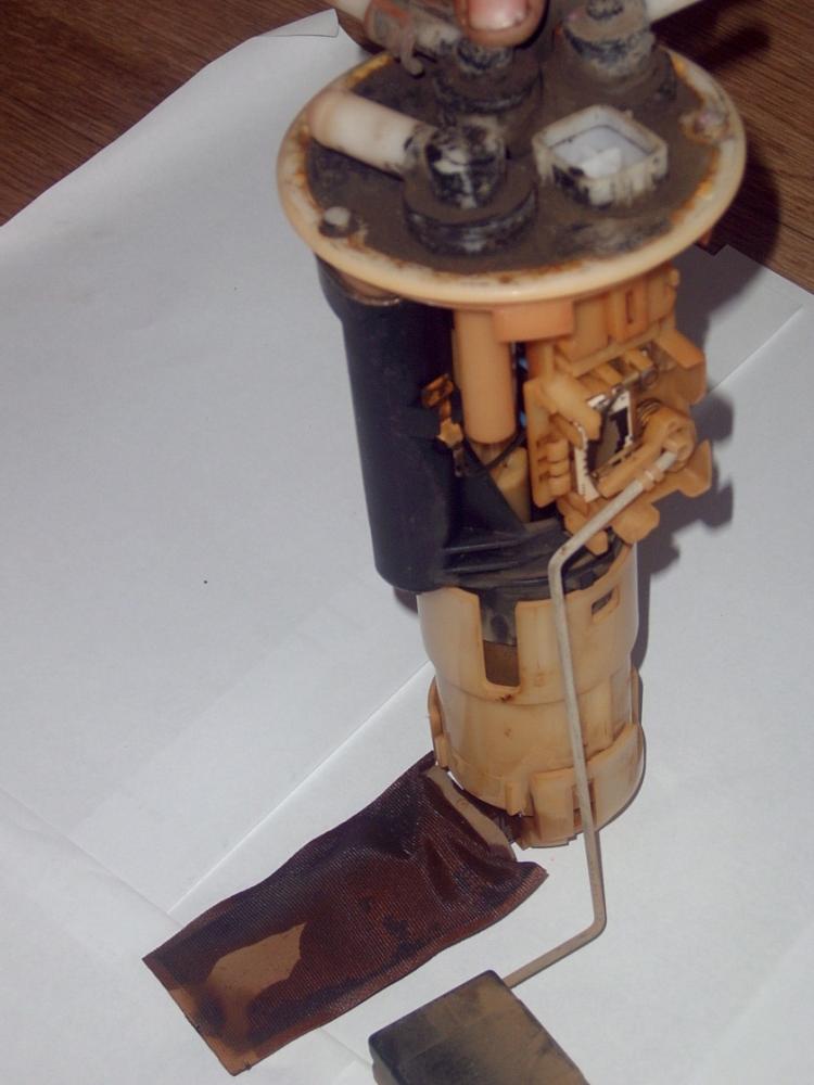

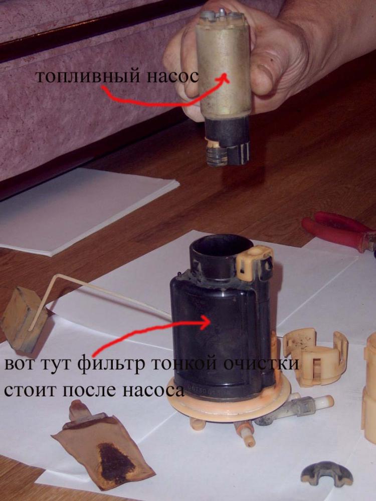

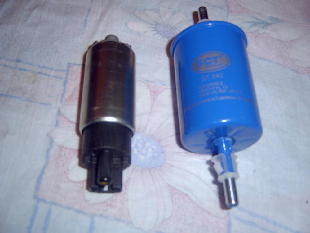

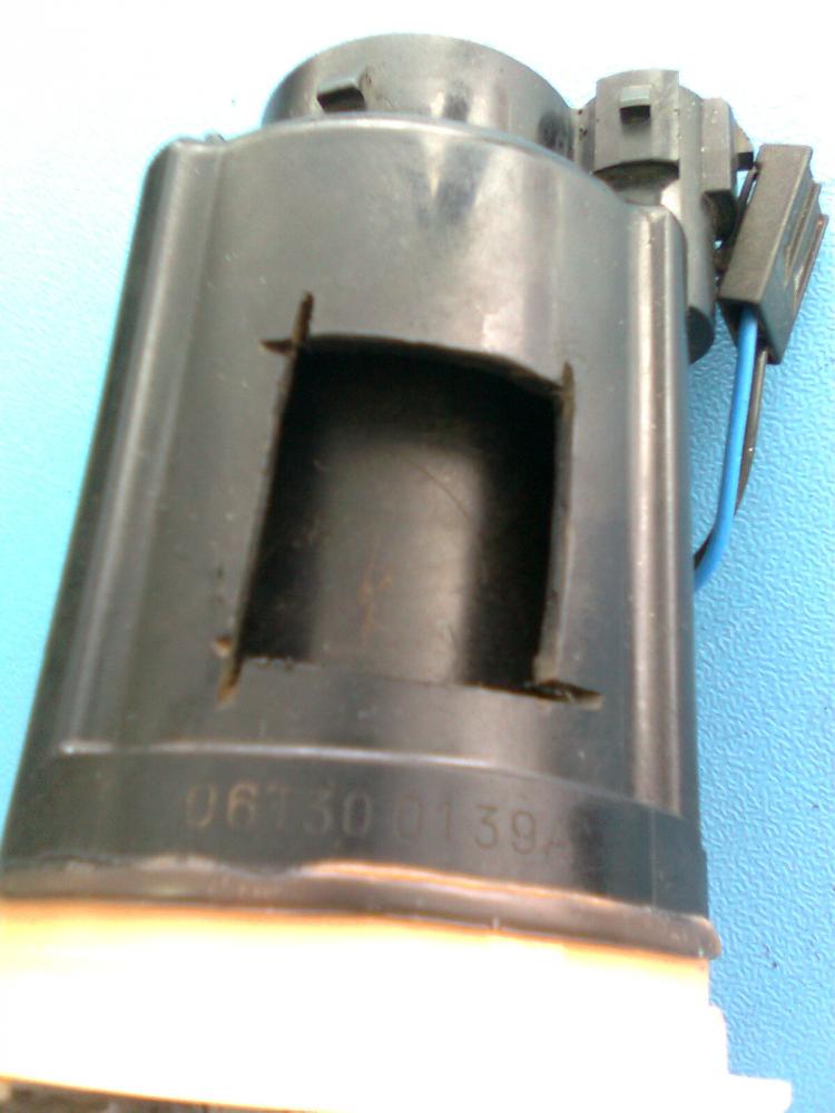

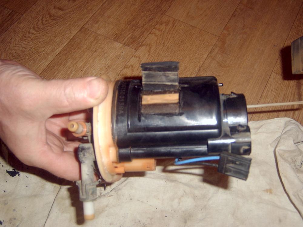

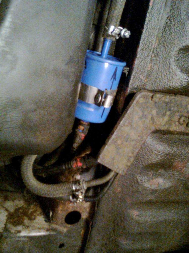

    Привет, умер насос, выкладываю фотоотчет как мы его ремонтировали
    купили насос от 10-ки "Бош" - 1650 р
    фильтр фирмы SCT ST342 - 150 р
    дюритовый шланг и хомут - 100 р
    Сняли старый насос, поставили на его место новый, сетку помыли.

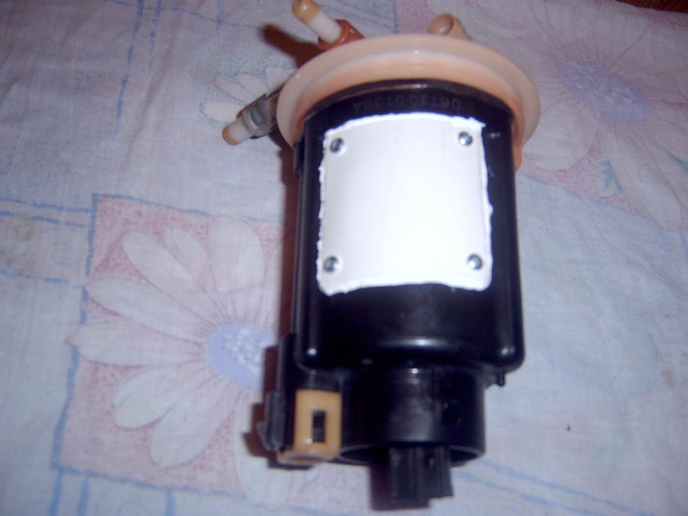

    Фильтр тонкой очистки разрезали болгаркой, вынули содержимое, внутри помыли, поставили пластиковую заплатку на саморезы и клей герметик эластосил.
    Все собрали и поставили в бак.

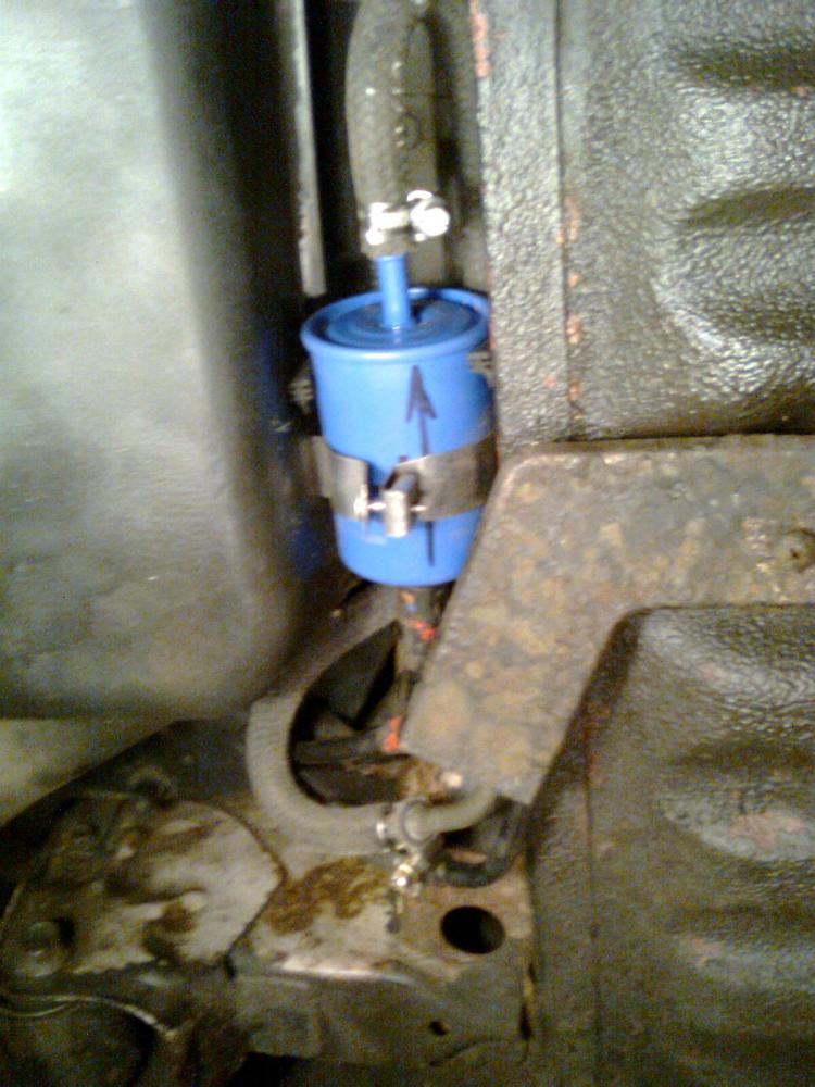

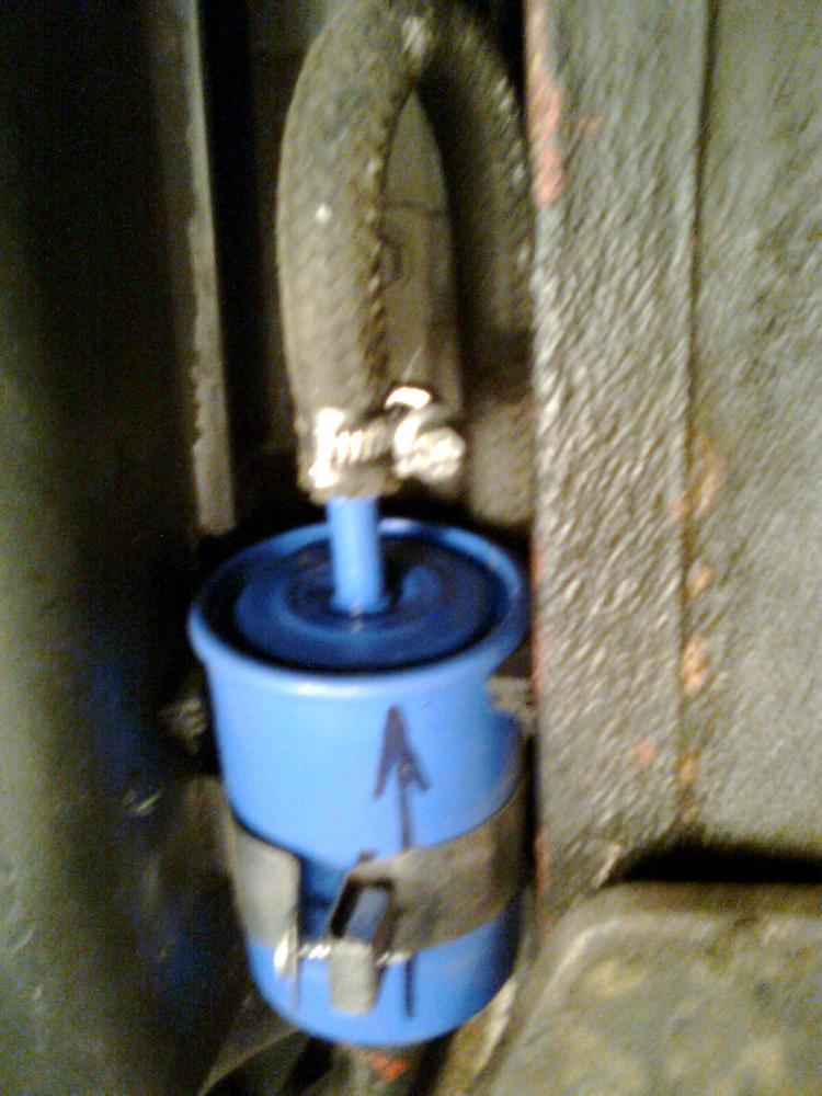

    Новый фильтр (синенький) ставим после бака в разрыв топливной магистрали, но фильтр очень плохой, не знаю что он будет фильтровать, стоял намного лучше (набит войлоком, синтетикой) искали подобный - не нашли. Фильтр нужно покупать с защелками, наш топливопровод защелкивается (подходит) к такому фильтру, топливопровод резать не надо.
    Другую сторону фильтра соединили шлангом с топливной магистралью на хомутах.
    Фильтр поставили за баком, перед магистралью.

    такая конструкция надежна?????? не потечет???
    какой нежен герметик, чтоб бензином не разъело??????
    в общем на сколько надежна конструкция ,чтоб потом не пришлось опять в бак лезть????

    если хочешь попробуй помой и продуй, нам легче было за 2 минуты распилить фильтр и потом 30 минут вытаскивать оттуда грязный элемент фильтра и поставить заплатку.
    теперь я знаю, что у меня там все чисто. А синенький наружный фильтр я могу менять, не снимая бака, каждый год за 150 руб.
    Добавлено через 7 минут
    надежна - заплатка стоит на саморезах, не потечет - герметик эластосил (применяется в радиотехнике в диапазоне температур от -60 +80 устойчив к растворителям и бензину), можно купить в любом магазине, можно и другой герметик или клей, типа к-400, ну на крайняк эпоксидка.
    а в бак иногда лазить надо, почистить сеточку на насосе и сам бак от ржавчины ))))))))
