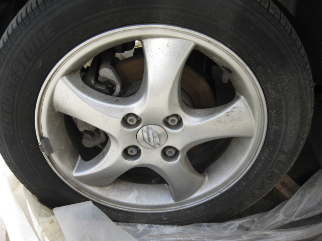

Ребят, синтезируя инфу (в предверии замены дисков и шин на рестайл 1.3 МТ):
--> диски: R15 ET45 5" 4x100 -- штатные для комплектации "комфорт", собственно такие у меня и стоят по идее. Шины на них: 185/60 R15. Насколько я понял, дисков с таким размером днем с огнем не найдешь, в то же время они и есть оптимум (ниче не задивает, мягкость/жесткость на уровне, итд)
--> Вариант R15 4*100 6" ET45. Резина 195/55 R15. -- будет задевать краем шины при полном выворачивании руля.
--> А что если взять R15 ET45 5.5" 4x100? этот размер в наличие у многих. Тогда какие шины брать под них? Насколько я понимаю, проблем с выворачиванием не должно возникнуть..
И еще, непосредственно из марок дисков, что порекомендуете? Что покачественнее, желательно.
СпасибО!!
Легко.
http://koleso.auto.ru/sale/45571181.html
http://parts.auto.ru/sale/730866.html
При штатном вылете ЕТ45, резина 195/55 будет задевать при любой ширине диска.
Другой ближайший распространенный размер резины 185/65 не влезет в Игнис из-за стойки, а вот в Круз влезает, у меня и лето и зима такого размера.
Вобщем, 185/60 предельный размер для рестайла если не менять вылет.
