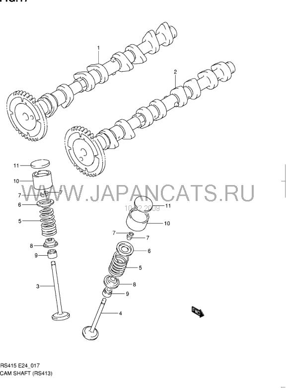

Ответ: Стук в движке при прогреве
это цепь звенит, пока в гидронатяжителе давление масла не появится, а гидрокомпенсаторов вообще у свифта нет, там шайбы регулировачные! у мя такой же звук по утрам, эт фигня!!!:thumbsup:

НУ фиг знает насчет цепи... ИМХО это клапана на сухую гремят, пока не смажутся... масла то на верху нема.....

Хм... кстати, кто как думает, может клапана подрегулировать.... мне как то кажется что у меня и на прогретом цокает шумновато (правда с открытым капотом)
А точно хитрокомпенсаторов нет ? Тогда если стало шуменее то надо по крайней мере проверить.
