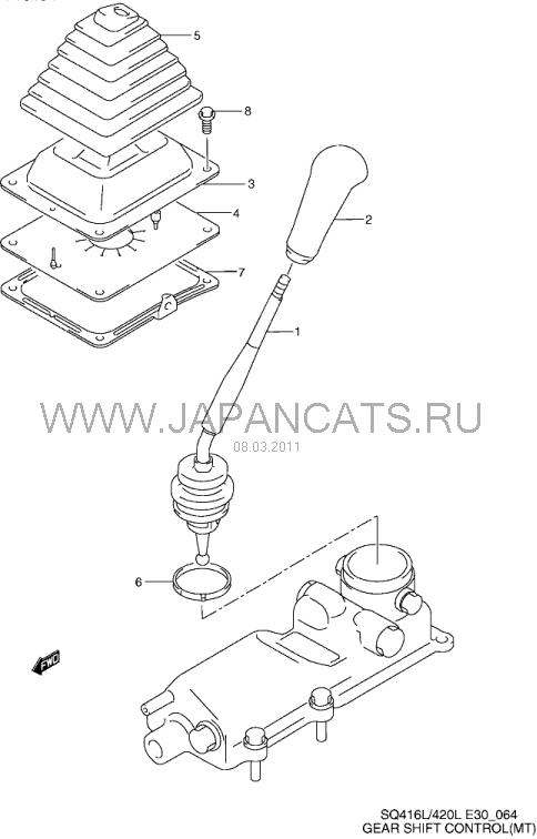

ну что снялась ручка у кого-нибудь? пока машина в ремонте хотел кожей обтянуть, пошел думал скрутить
а она что-то вообще не идет. может она всётаки как то подругому снимается?
1.6 у меня двигатель если это как то влияет конечно
вот картинка с екзиста если кому то поможет
просто судя по картинки не факт что там резьба , может она защелкивается?
