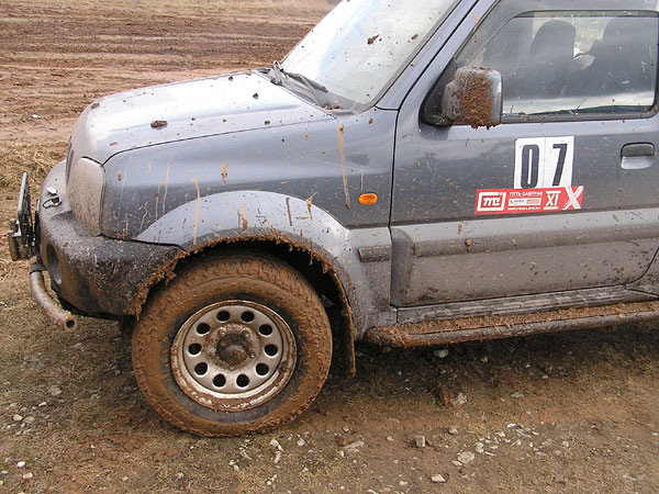

А их кто-то обещал? ;-) Специально пороги ни разу не фотографировали. Где-то были какие-то покатушечные фотки, но сейчас не найду, банально некогда перекапывать архив, сорри.
Ну вот тут кое-как видны:
