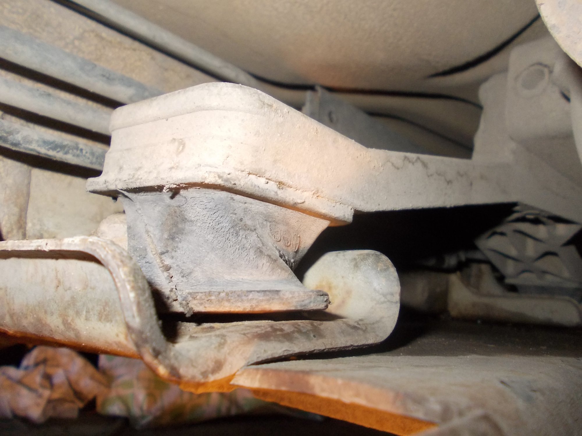

    Осмотр машины с ямы выявил вот такую хрень
    Остальные на вид целые. После замены расскажу что изменилось
  25. Иван33
    Иван33 Джимозависимый
    28 янв 2014
    3.019
    это кто ее так перекрутил - почти на 90 градусов? Должен быть ровный "кубик"
  26. manowarrior
    9 мар 2008
    1.033
    Мск
    От времени под весом скрючило видать...
  27. Sashelo
    16 сен 2011
    703
    Москва, ВАО, Вешняки
    Я думаю что просто перетянуло при креплении Спринтеровской защиты. Не сразу конечно .
