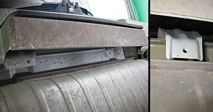

    Сзади площадка под номер как ковш, можно хорошенько цепануть. Там есть 2 кронштейна посмотрим летом что туда можно приколхозить, чтобы лыжу сделать.

    У него эскуда, номер слева, квадратная площадка, а где он его поставил это тайна :D
    Проще просто широкую металлическую полосу туда прих.... ть ;)

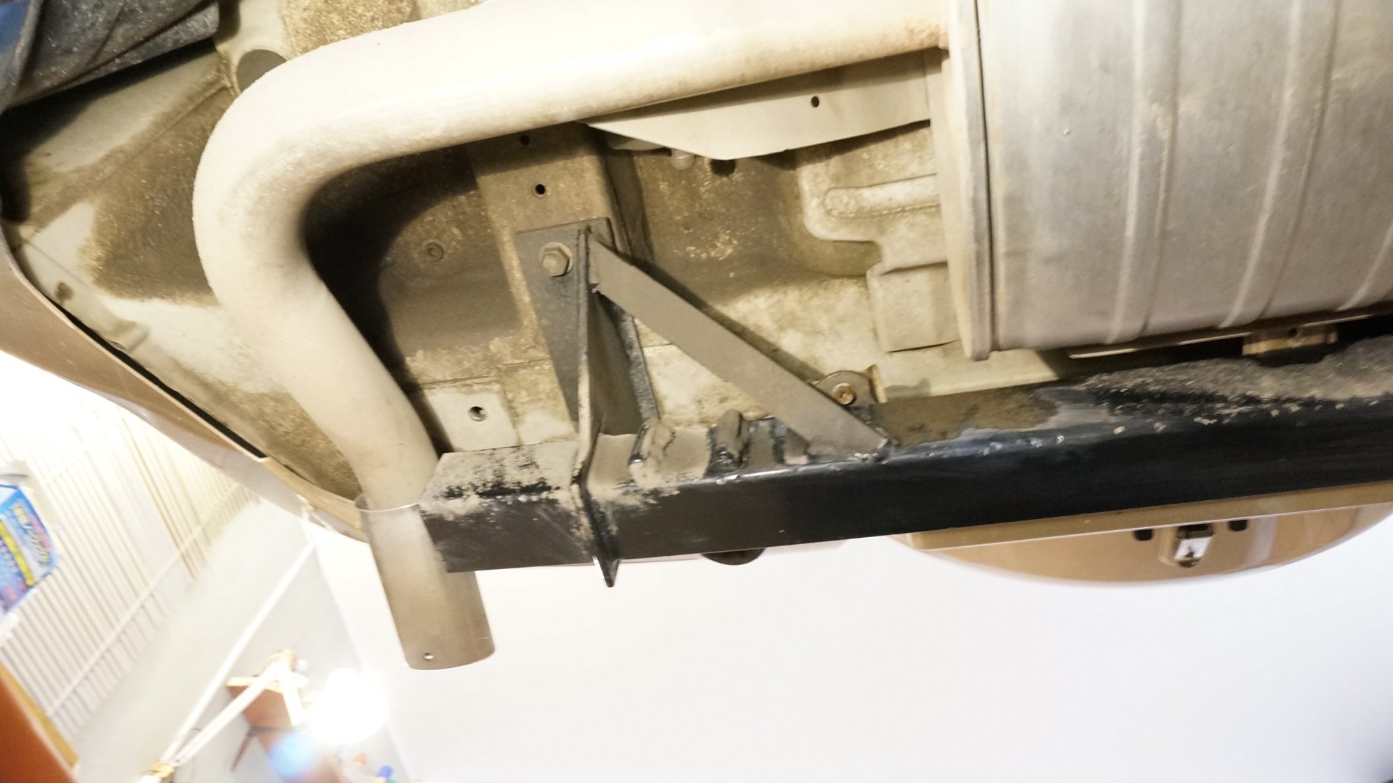

    Вот кронштейны: attachment.jpg
    Хлипкие кнечна но эффект ковша можно убрать

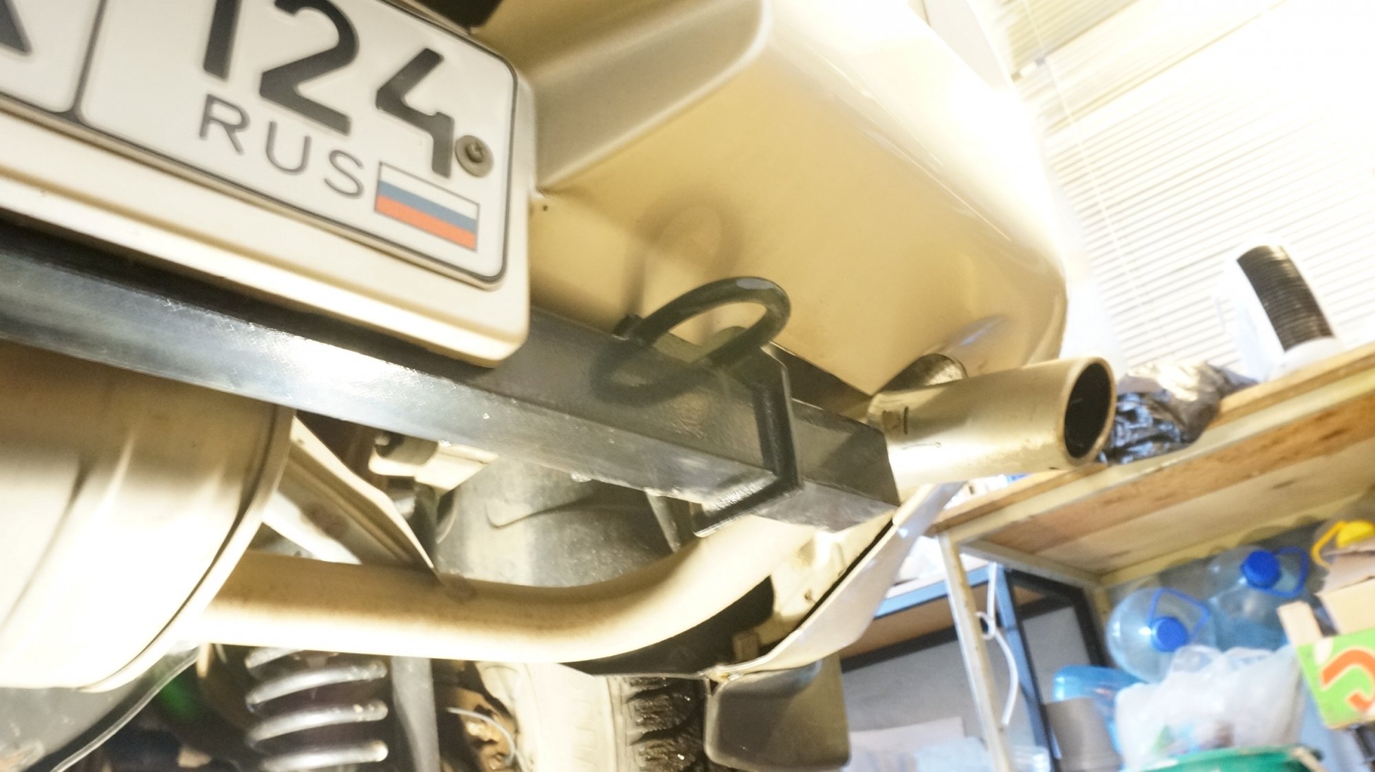

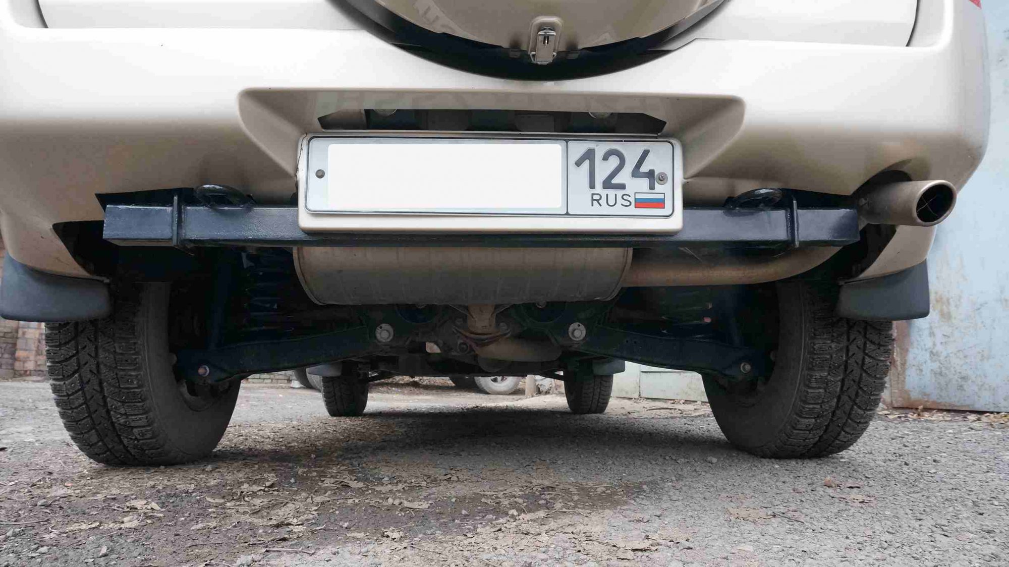

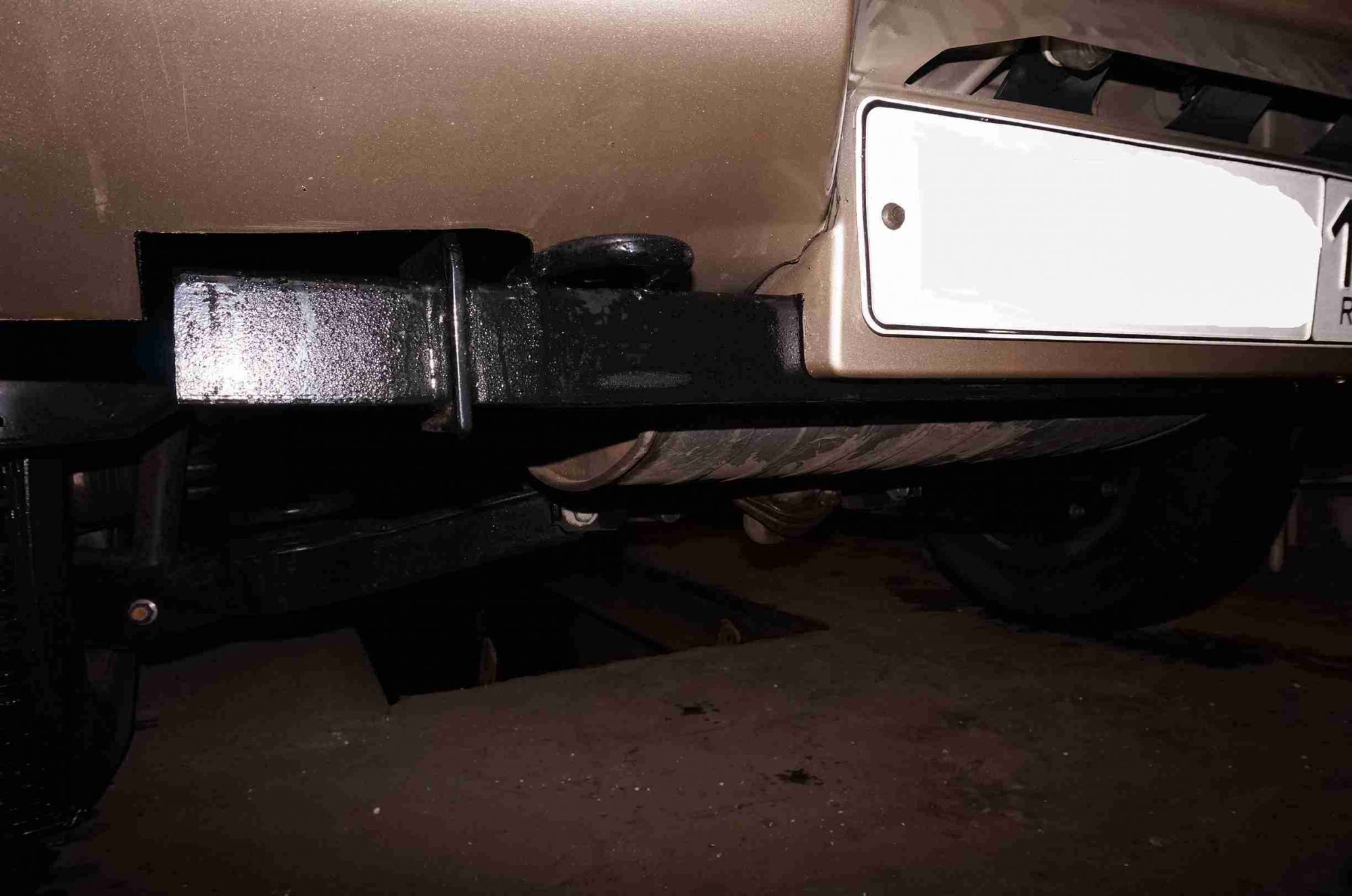

    пока не оторвал полностью этот "ковш" сделал себе вот так, заодно теперь есть две проушины для буксировки
      Размер файла:
      343,5 КБ
      360
      Размер файла:
      258,2 КБ
      256
      Размер файла:
      227,3 КБ
      237
      Размер файла:
      245,1 КБ
      229
    niral нравится это.
  25. niral
    niral Опытный лиановод
    19 мар 2012
    3.417
    Антипатии:
    Вышний Волочек
    Нормально, вполне. Я не оторвал ковш, а в обратную сторону заломил в сугробе в мороз, весной предстоит сборка или резка.:)
