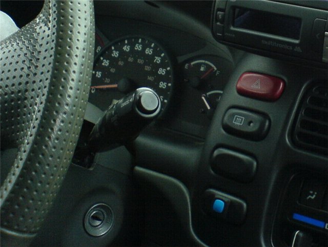

И я опять с витарой мучаюсь.....может конечно еще не привык к иномарке(до этого были волги).не работает круиз контроль.нажимаю кнопку круиза,она светится ораньжевым цветом,скорост около 100 км\ч,на приборке ничего не загарается,нажимаю переключатель вниз(coast.set)убираю ногу с педали газа и скорость падает.где искать причину?или может что то не то делаю?двиг.j20a 2 литра,механика. витара 2000г.в.

А у тебя мануала нет? Там же описан процесс включения.
И что значит "нажимаю переключатель вниз(coast.set)"? Его поворачивать надо. Во всяком случае, на моем авто так.

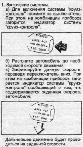

Не-е... такой переключатель вроде ставили на машинах после 2002-го.
На старых моделях, обычно такой переключатель.

не правильно написал,не переключаю,а поворачиваю....... но все же,нажимаю кнопку круиза,а на панели приборов не отображается что он включен.

В моей машине так.
1. Нажимаю кнопку круиза. На самой кнопке загорается оранжевая лампочка.
2. На скорости свыше 60-ти, поворачиваю переключатель на рычаге, затем отпускаю его. На панели, зажигается надпись "круиз". Отпускаю педаль газа. Авто едет само.
Если этого не происходит,то первым делом берем мануал, и тестером начинаем прозванивать цепь управления. Показания тестера, должны соответствовать приведенным в мануале табличным данным. Если все параметры соответствуют, то вполне вероятно, что вышел из строя электромеханический привод круиза. На разборке, такой привод стоит от 1000 до 2000 рэ. Меняется за 20 минут своими силами.
