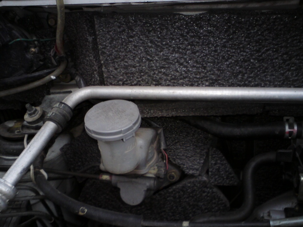

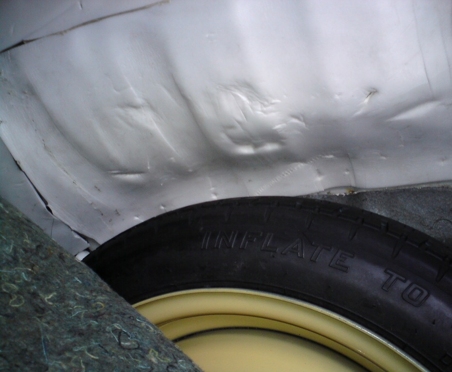

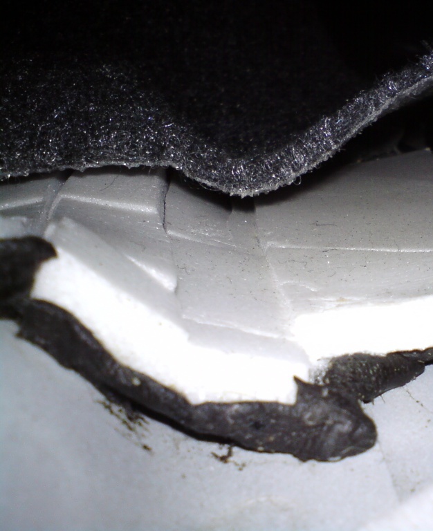

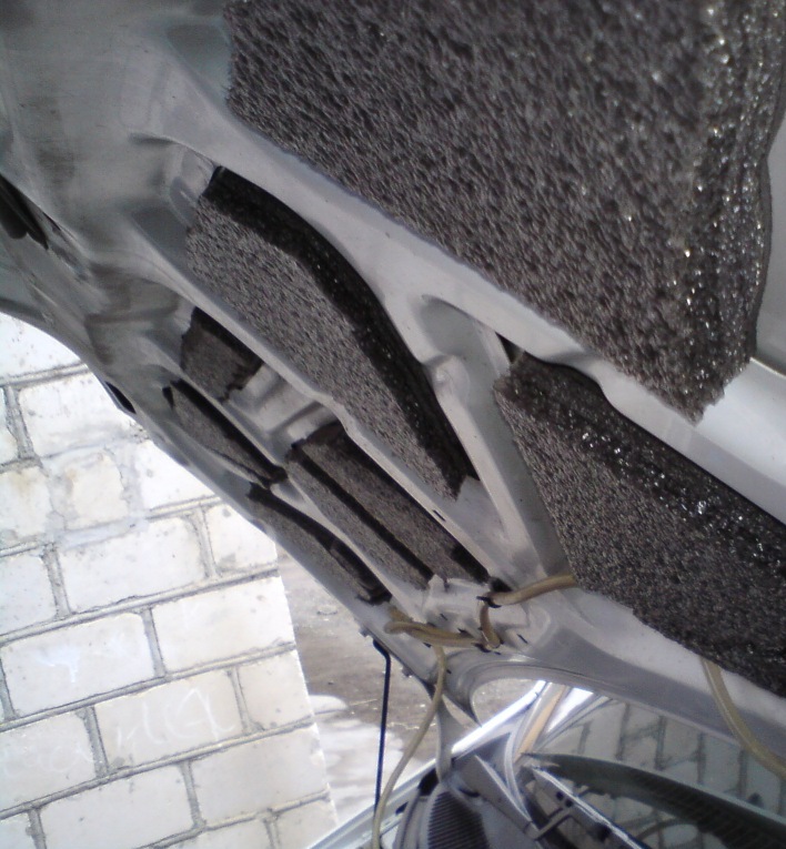

    1. Где-то, под родным покрытием пола (герлен).
    2. Капот (самоклеящаяся "шумка" из 5 слоев, пенистая резина разной плотности).
    3. Моторный отсек, и даже "вакуум" ( "STP" нижний слой, его не видно; а сверху, самоклеящаяся "шумка" из 5 слоев ...
    4. Пол багажника (герлен).

    Любопытно, но както грубовато смотрится, не очень цивильно.
    Седня добавил фоток того, шо у меня внутри дверей. Кого интересует - заходите в тотже альбом и смотрите.

    Ну да, у тебя все так аккуратненько.. куски сисают обклеенные.
    Что грубого? Под капотом очень аккуратно, не хужечем у некоторых ;)
    Видел, как обклеивают машины в мастерских? Полностью разбирают салон и на весь голый металл наклеивают шумку.. Тут не до эстетики.
    Да и вообще, там где это все проклеено никто не заглядывает.Ведь весь этот герлен, никто и никогда не увидет.. Назначение этих вещей несколько иное.
