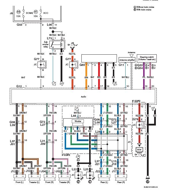

    Братья ! Помогите по подключению громкой связи.Звонил в редеги перово,они понятия не имеют куда это подключается и предложили обратиться к более компетентному специалисту,я подумал,что если они не знают тогда лучше попробывать самому.Рыдаю!Рыдаю!Рыдаю!.На форуме читал что всё поключается с магнитолы.Я купил книгу по Сузуки посмотрел схему но понял только по проводам от динамиков.Я 12 вольт взял с прикуривателя .Осталось подключить ещё два.Плюс с замка зажигания и провод ,который отключает звук во время входящего звонка.По схеме похоже ,что плюс с замка это провод белый с чёрной полосой который подходит к колодке с братной стороны магнитолы.А к рулевому управлению магнитолы идут в жгуте с этой же колодки два провода : один пурпурный ,а другой пурпурно-чёрный,но я во всём этом не уверен.Как быть ?Чешу репу.Чешу репу.

    ну уж совсем если пользоваться поиском не хочется, вот схемка на американское авто с сабом
    насколько я помню, белый провод и есть mute для телефона (могу ошибаться)
