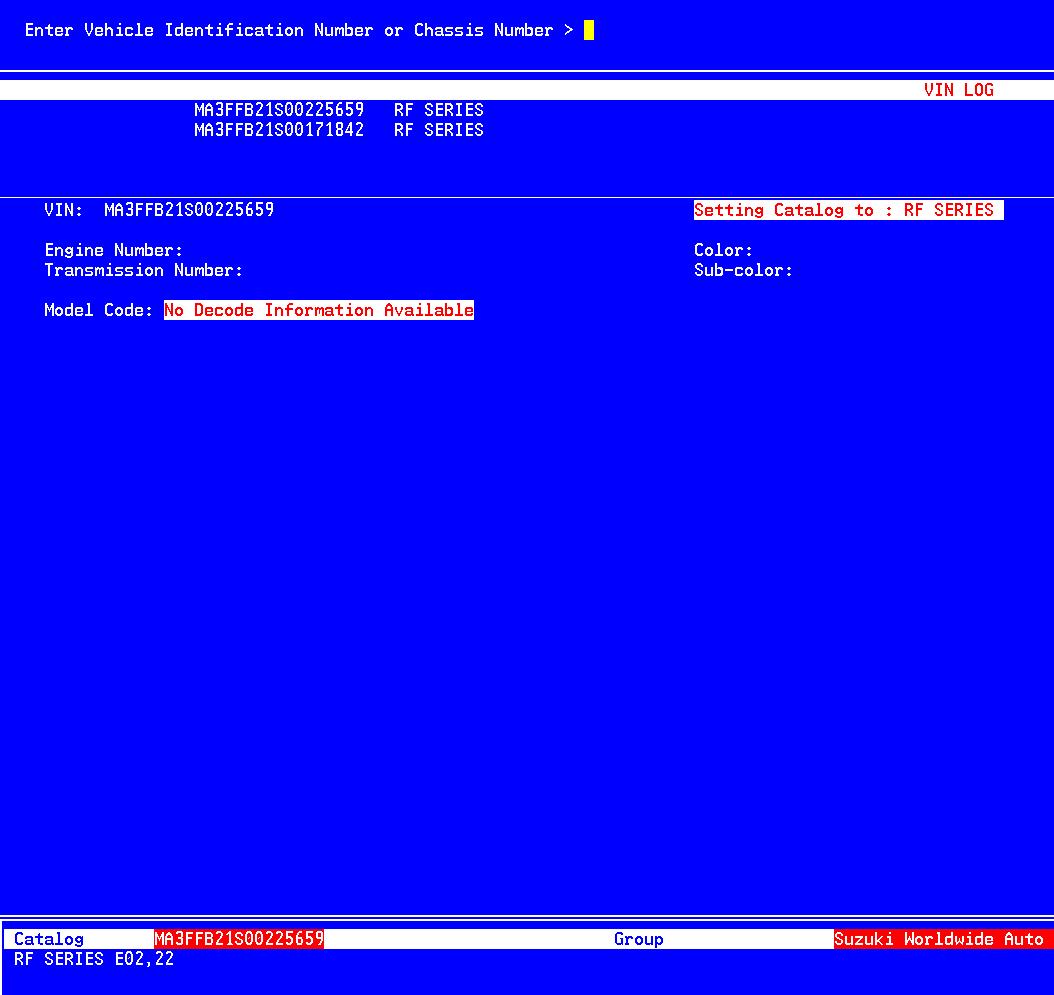

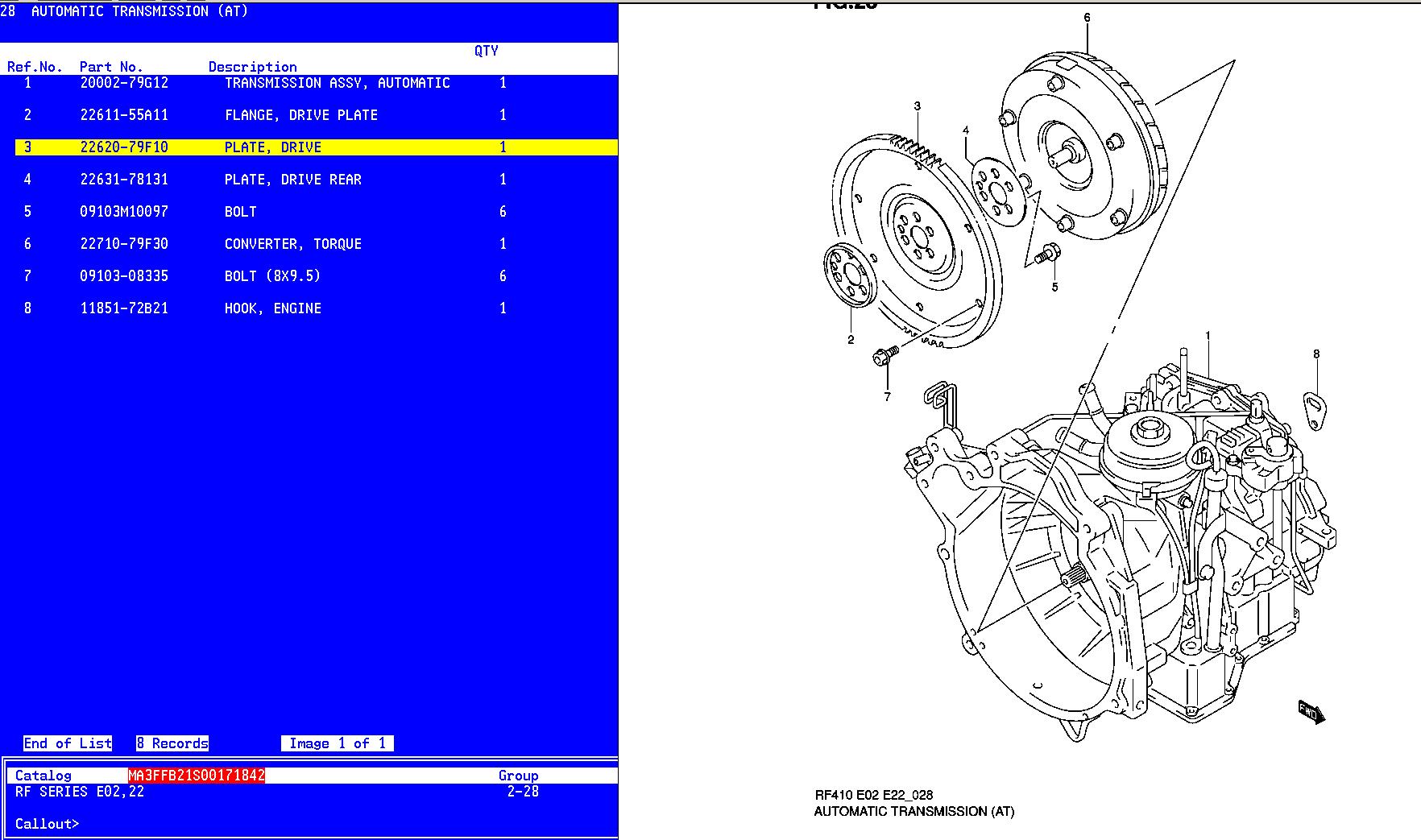

аналогичная проблема, полетела плата привода (drive plate) на suzuki alto, 1061см3, акпп, 5дверей (2003). машина из германии. заказал одну по коду 22620-82302. прождал 2 месяца. когда пришла выяснилось что нифига не подходит. экзист, засранцы, деньги вернуть не хотят, закон им не писан.
перерыл suzuki-cat.ru, вроде как оч похожа моя машина на RF410 для европы. но как то сыкатно заказывать наобум пофторно.
вин выглядит так:
MA3FFB21S00225659 (у нас с женей из оскола одна и та же модель, если судить по вину)
кто подскажет что нить, про модель кузова или плату привода?
думаю что у меня должна быть вот такая модель: 22620-79f10
общался с дилерами сузуки. один только смог немного помочь и назвал такой артикул платы привода. но точно так же отказался от возврата детали, в случае если мне не подойдет.

Попробуй здесь http://www.detali.ru/cat/SZ/SWRF410102PI05.GIF
Зарегься и посмотри подробней, в General information идет описание моделей с какого ВИН начинается, что написано на подкапотной табличке, но везде указывают что сравнивайте заказываемую деталь с оригиналом.
Выходит что для Европы Сузуки Марути(завод в Индии) выпускал АЛЬТО с левым рулем.
Вот для Жени искал инфу может тебе пригодится
зайди на EXIST и в разделе сузуки выбери альто дальше , потом выбери комплектацию, механика или автомат, кандик или нет , 5 или 3 двери ,
