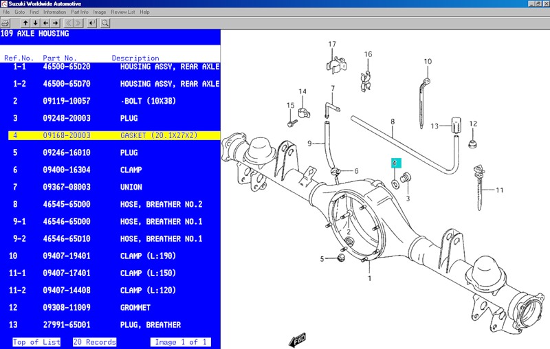

    Не путаю , вот заказ мой :
    09246-16010 Suzuki Пробка сливная масляного поддона 120,25 руб
    09168-20003-666 Suzuki Кольцо уплотнительное сливной пробки 56,74 руб
    09168-14015-666 Suzuki Прокладка пробки сливной 12,75 руб
    09247-14027 Suzuki Винт слива масла 111,66 руб
    09248-20003 Suzuki Пробка сливная заднего моста 84,33 руб
    Из него помойму первые две позиции - это пробка слива двигателя , а вот третья позиция - точно на мост
    Ну правильно:одна-с пробки КПП,другая-поддона дв-ля.
  11. igor80
    24 июн 2008
    101
    Солнечногорск
    Ответ: Сливные пробки в мостах???????
    09168-14015-666 Suzuki Прокладка пробки сливной 12,75 руб это прокладка пробки двигателя всё верно !
    А вот если деталь в сборе показанная ниже на изображении называется КПП ( в которой и стоит прокладка 09168-20003-666 Suzuki Кольцо уплотнительное сливной пробки 56,74 руб ) то я спорить больше не буду Рыдаю!

    Вот за ссылочку спасибки,надо заказать!Браво! Ай

    Аргумент железный.Я просто предположил,т.к. на МКПП тоже есть прокладки на пробках.;).Не разу не покупал-легко вырубаются из алюминия,или отжигаются старые(если целые):thumbsup:.
