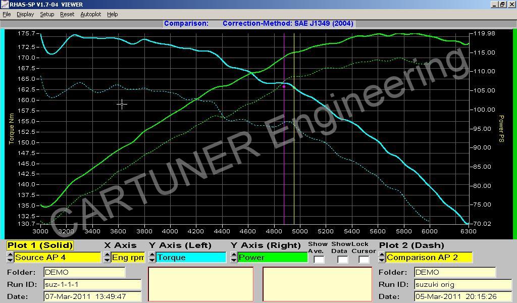

    Узнал подоробнее о прошивке для Игниса.
    По словам менеджера они только оптимизируют работу движка и убирают "задушенность" от норм Евро4. Кат и лямбды продолжают работать в системе в штатном режиме (ничего не отключают). Просто обедняют смесь и поднимают обороты в режиме хх. Оптимизируют зажигание под 95 бензин. Если Вы ездите на 92, смысла делать прошивку вообще нет.
    В результате:
    1.Рост мощности и крутящего момента в пределах порядка 5 проц.
    2.При включении кондея меньше тупит.
    3.Подинамичнее на разгоне.
    4.Экономия бензина при соблюдении рекомендованного стиля вождения редко достигает 1 литра.
    При этом чиповка процесс длительный - 4-4.5 часа, подбирают параметры индивидуально.
    Внизу график для Гранд Витары, сказали для Игната будет примерно такой же порядок изменений.
    Я лично не вижу смысла тратить 12тыс.

    А мне понравилось, что мужик честно все рассказал и показал графики.
    Просто сказать, что для некоторых машин (типа Нексии) чиповка дает очень даже неплохие результаты, а Сузуки чиповать нет смысла он не может, его просто уволят. А так из его слов для более-менее понимающего человека ясно, что чиповка Игниса в лучшем случае ничего не ухудшит, в худшем создаст доп.проблемы, которые придется потом героически решать.
