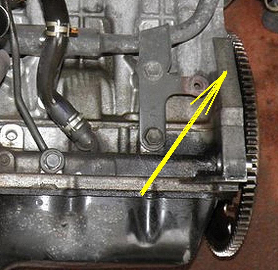

  11. татьяна24
    17 окт 2015
    тоже не могу найти номер двигателя, у вас нет фоток

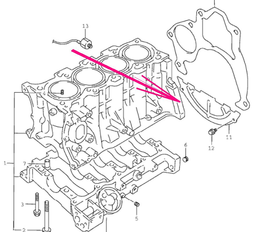

  14. ШРАЙБИКУС
    17 сен 2008
    2.461
    Ну не знаю, скорее всего вы его просто не видите, на этой площадке еле заметная гравировка сверху вниз. Нужно почистить, зеркало и хороший свет. Другого места нет. 2015-10-18_131126.jpg
    У Димы тоже самое.
  15. татьяна24
    17 окт 2015
    спасибо у меня оказывается стоит контракт безномерной
