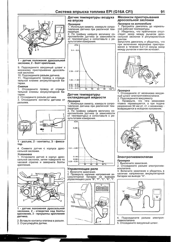

    Белый выхлоп на холодную - это конденсат в трубах выходит, наверно, это нормально вроде, хотя бывает и прокладка ГБЦ.
    У меня распределённый впрыск, про моновпрыск почитал, другое всё.
    Механизм приоткрывания ДЗ важен при пуске вроде. Приоткрывание настраивали? Винт регулировочный может покрутить, запомнив начальное положение и считая обороты. ДЗ чистая? Зарастает сажей, чистится карбклинером.
    Электропневмоклапан щёлкает, значит зависит от датчика давления. Этот клапан влияет, когда уже пустился движок и есть вакуум, а тест с замыканием сигнального провода говорит компу, что вакуума совсем нет и идёт мощный поток воздуха. Вот комп электроклапан и не открывает. Снимаешь тест - открывает.

    Ответ: ШИРИНА ИМПУЛЬСА
    Про регулировку приоткрывания заслонки не понял, винт регулировочный крутили? Он вроде должен сильно влиять на показания MAP-сенсора при пуске и на подачу топлива. Книжка автодатовская есть по Витарам, или метод тыка и смекалка? Это не Жигуль, много важных настроек у движка.
